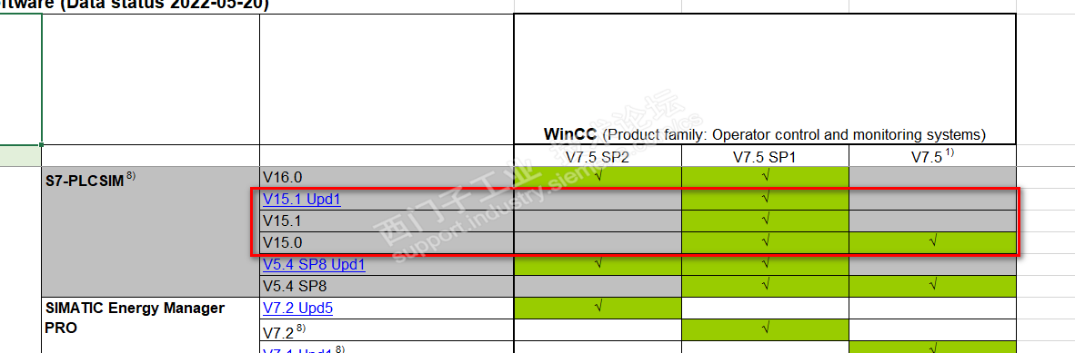

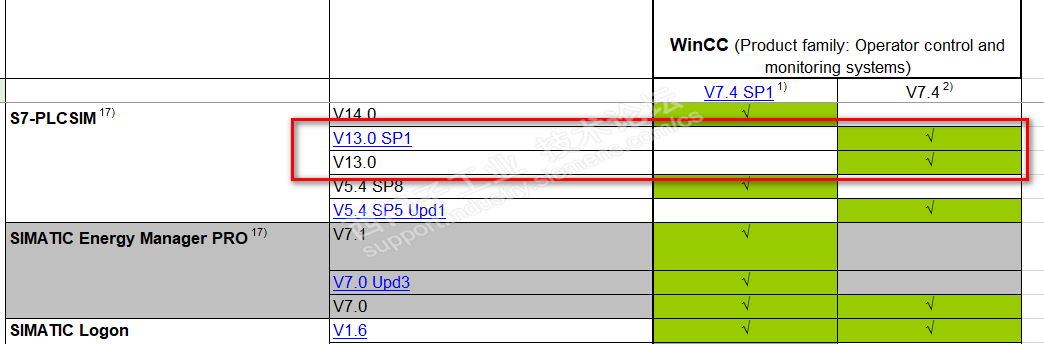

您好
WinCC 7.4和plcsim 15不兼容,你可以选择适合的兼容环境测试,
