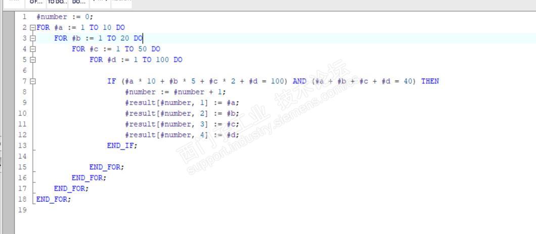

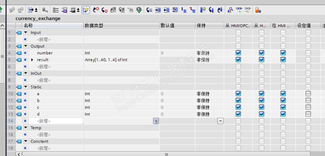

3. 添加FB块,建立变量。如下图:
 4. 编写程序。如下图:

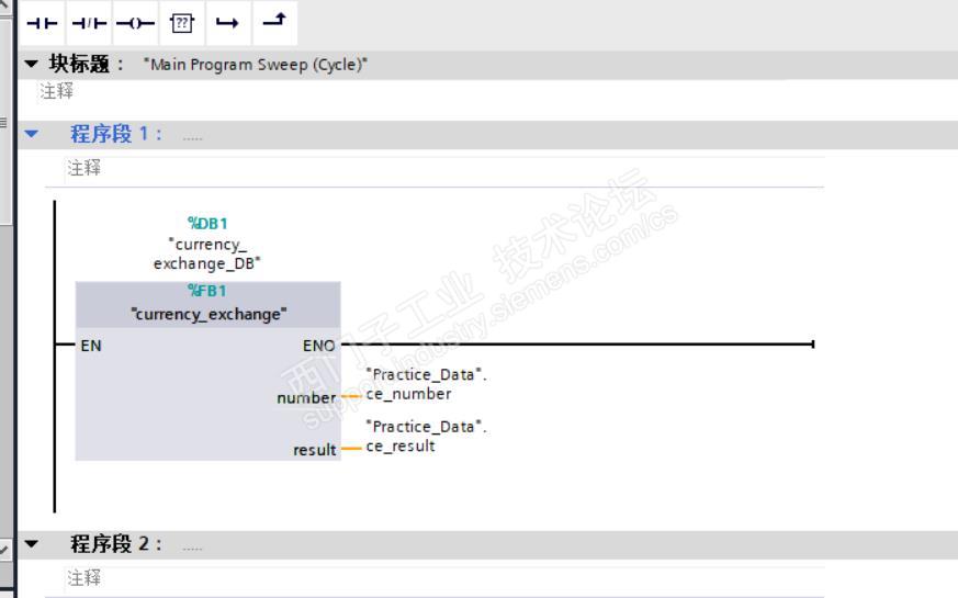

6. 调用并监控。如下图:
举例说明:
监控表中1到4行为第一种组合,即10元1张、5元5张、2元31张、1元3张,总共40张,总额100元,以此类推。

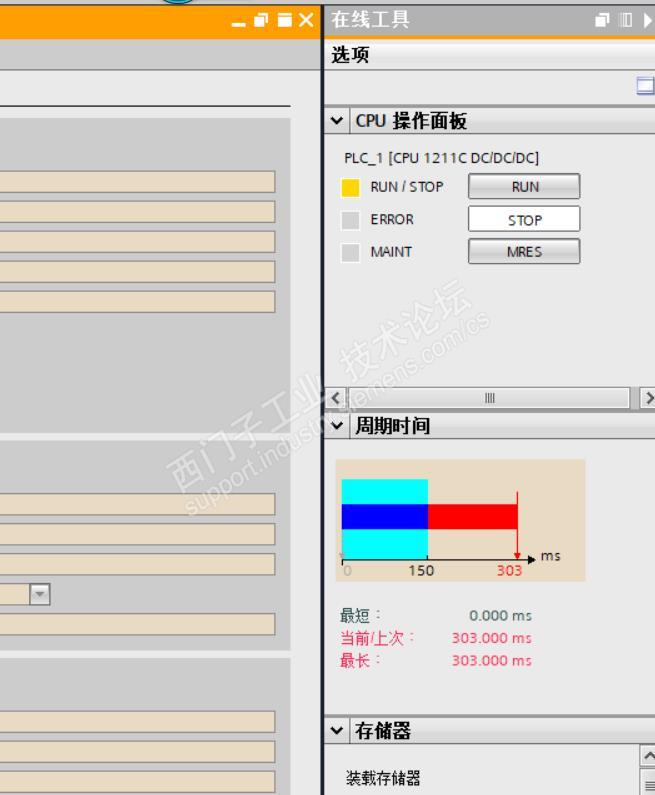

8. 另外,算这种破题,效率太低,具体有多低。直接把我这个CPU1211玩爆了,如果有1215或者1500的CPU 是试试,如下图:
