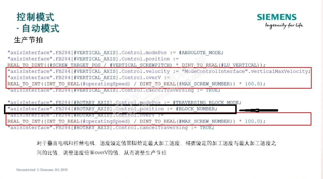

1.
我没有这个课程的源程序,这里赋值的变量是input类型吗?如果是,这是个什么值,具体数值是多少?

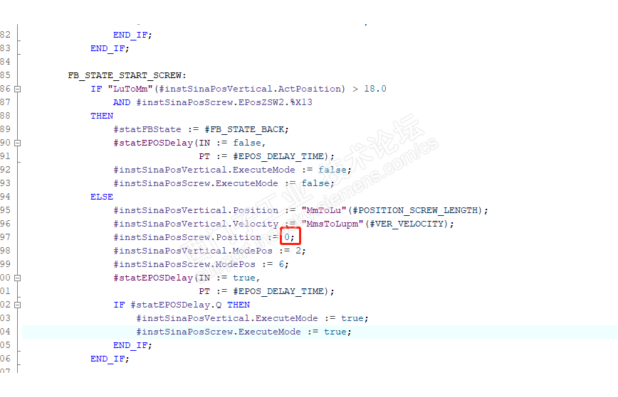

2.
这个0是0度吗?

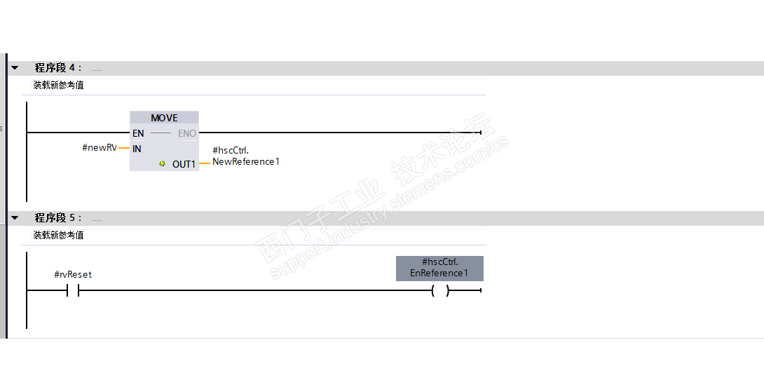

4.
这2段程序都是装载新参考值有什么区别?

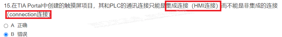

6.
集成连接(HMI连接)和非集成连接(connection连接)分别是什么含义?它们的区别是什么?
