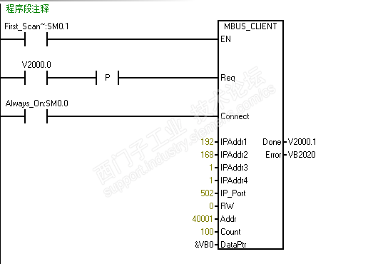

从站的tcp协议中ip地址已经是不一样的了,但ip_port是否需要一致?还是每一个端口设置为500.5
01.502.503.这样的形式?各个200,V地址库在modscan里应该不会有冲突吧。可以都是从&VB0开始传输吗?
