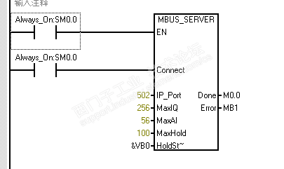

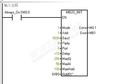

回复:四个smart 200 作为从站的问题
技术啰
注册时间:2022-11-02
发布于 2022-11-08 17:28:45
求助求助求助
