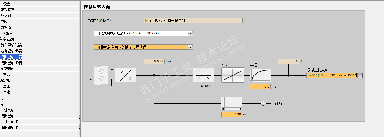

1500通过PN 自由报文999读取G120C变频器的模拟量值
4293
12
2022-11-08 18:29:36
1500通过PN 自由报文999读取G120C变频器的模拟量值r752 -> PZD11, 模拟量值% r755 -> PZD12。结果PZD12值正常, PZD111始终为32767。看了半天手册没搞明白。特向
诸位网友请教,谢谢!
看了半天用自由功能块做一个运算连到PZD11, 不知道这样行不行?
