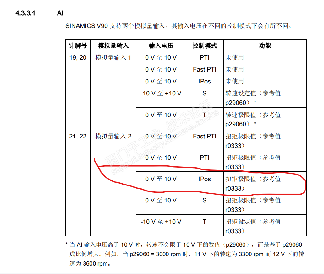

回复:V90角度控制加扭矩限制有程序吗

如果你使用的是PTI型号,还可以使用模拟量信号控制转矩:
