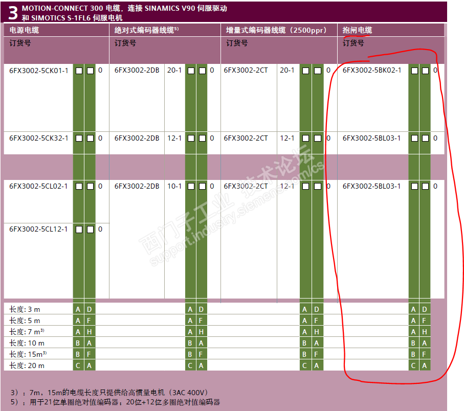

回复:例如6FX3002-5BL03-1BF0 每位数字或者字母的含义
0615317263
    6902
    108
注册时间:2022-06-15
发布于 2022-11-09 11:01:59
如图红圈里的,除了第三段订货号(最后四位),其他的都是官方电缆的含义。
