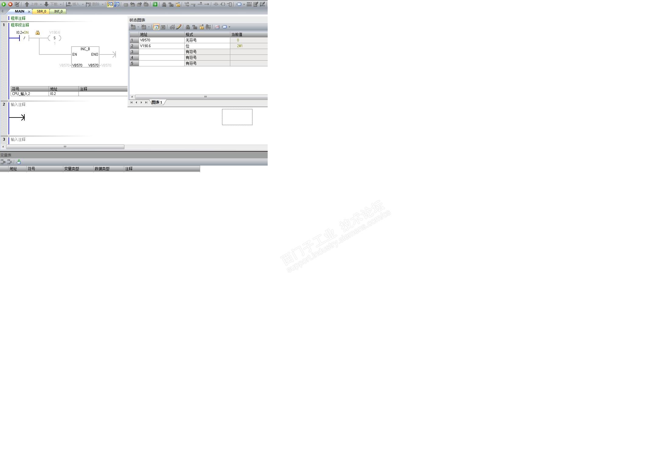

以下是引用WWCWWC在2022-11-09 13:42:26的发言 >31楼
我按你的程序,在cr40的cpu上测试,没有问题:
V190.6 = 1是我状态图表中赋值的结果。
可以肯定,这个问题一定是你自己做的程序问题。VB570换其它地址看看。
哈哈,王工你还好,比较清晰,没有被楼主带偏。随便把VD1004 和VD900赋值,证明是不是VB570会有计数。
