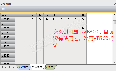

以下是引用WWCWWC在2022-11-09 13:42:26的发言 >31楼
我按你的程序,在cr40的cpu上测试,没有问题:
V190.6 = 1是我状态图表中赋值的结果。
可以肯定,这个问题一定是你自己做的程序问题。VB570换其它地址看看。

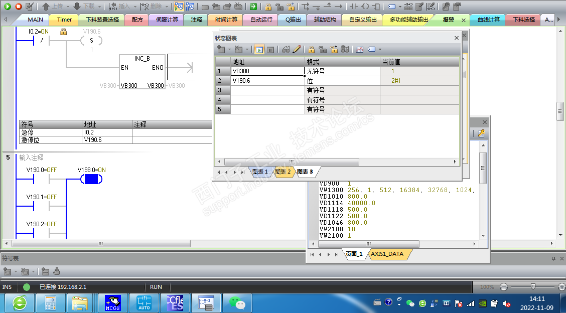

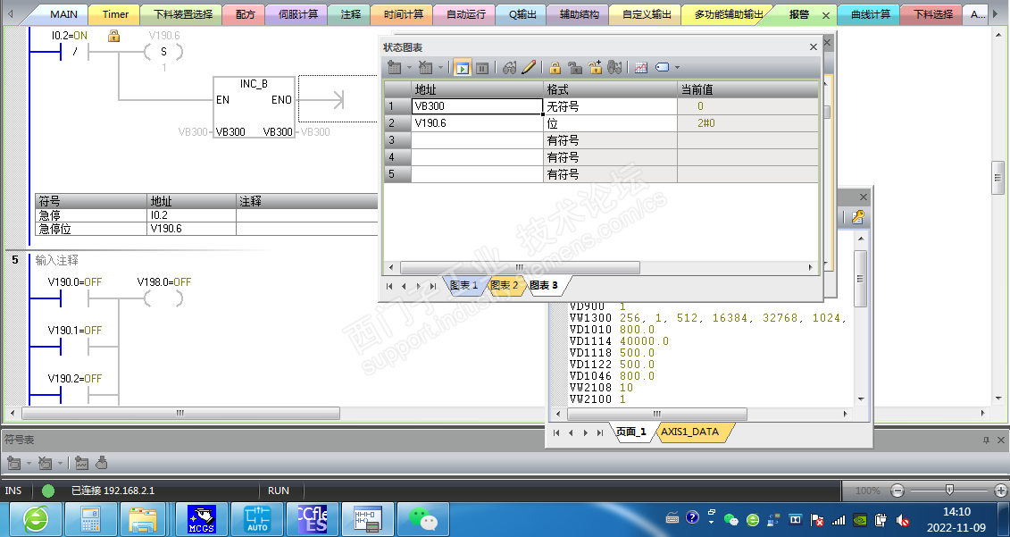

换过了,换什么地址都没有。我已经讲的很清楚了,断开那个语句,后面线圈或者数据都不会发生更改,怎么还那么难理解吗?还说是程序问题,即使是程序问题,那也应该是刚好我程序的用法,跟它底层产生了一些冲突。
附图如下
改VB300后下载程序后的初始状态
不到1分钟后,图片右边有电脑时间
