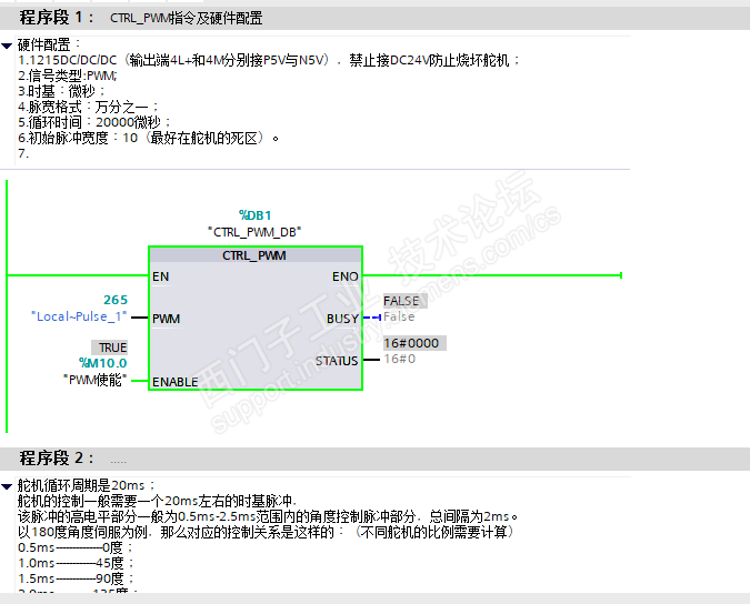

0.有的SG90舵机数字舵机可以控制,有的F2331M不能控制;

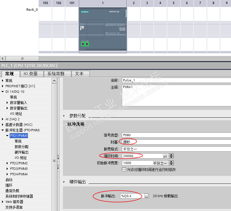

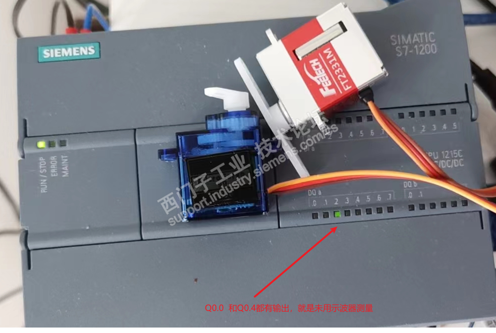

1.CPU  1215C   DC/DC/DC   硬件接线:  4L+接---DC5V  ,4M接---DC0V,Q0.0输出PWM1,Q0.4输出PWM2;
2.数字舵机有SG90和FT2331M,供电电压都是DC5V;
3.PWM设置---信号类型:PWM ,时基:us,循环时间:20000us;
4.发现SG90舵机可以控制,F2331M不能控制,不清楚是哪里的问题。(使用Arduino  UNO控制都能正常运行)
5..关于接线错误(接DC24V),用网友说的方案:接DC24V电压再串联2K电阻,测试后发现还是SG90舵机数字舵机可以旋转0~180°,但是静态时抖动严重,好不如直接接入DC5V.但是飞特F2331M还是不饿能控制(可以确认特F2331M舵机正常)
6.SB 1222 200kHz 4 x 5 VDC 输出方案有大神测试成功过,手头没有模块未测试;
7.4L+和4M 直接接DC5V能正常控制SG90(DC5V)舵机,说明组态没有问题。但是这个SG90(DC5V)舵机可以正常控制,FT2331M控制不了就很奇怪(不管是接入DC24V串2K电阻方案)(还是直接接入DC5V方案)。
