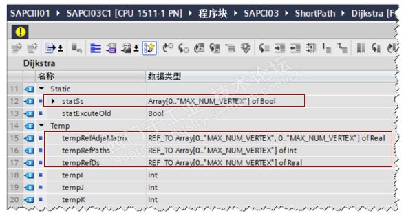

以下是引用手机用户20210723770633在2022-11-09 23:23:30的发言 >楼主
输入的顶点数量是否小于常量定义的"最大顶点数+1",有这个限制是因为接口引用的DB块里数组的大小么?
还有的我感觉图中的大于小于号写反了?
1、对的,受限于接口定义的数组大小,如下图所示
2、没有写反,这里是判断错误的情况
