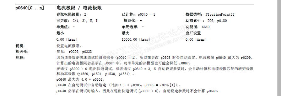

p0640[0...n] 电流极限 / 电流极限
