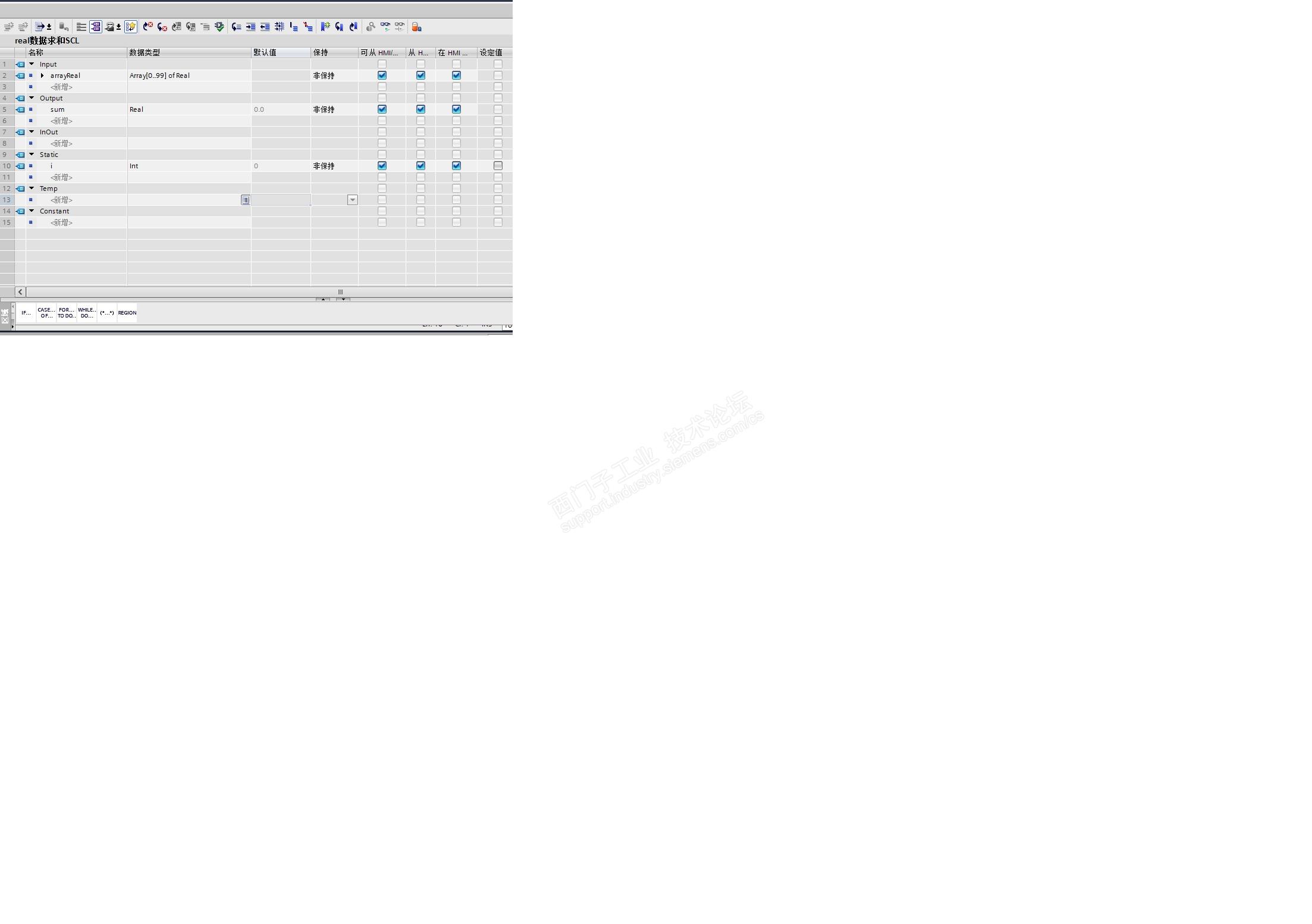

1)  创建一个新项目,名称100个浮点数求和。选择合适的机型,如s7-1214C,创建求和的子程序FC1,图示:
事先按基本思路定义好FC的接口,也可以边写程序边创建,这个我感觉没有什么好与坏。创建一个浮点数数组,Array[0..99];创建一个存放FOR循环需要的存储器,名称取“i”,数据类型INT,完全可以存放数据0 ~ 99这个数据了。,当然此处定义数据类型Byte丝毫没有问题的。
2)  在SCL编辑区,编辑求和程序,图示:
程序语句非常简单,首先是给浮点数和存储器清0,目的是想从新开始计算。利用FOR循环指令做自编号0开始到99的循环,这个主要目的是为了创建浮点数数字能够带一个类似的指针偏移,Static创建的变量“i”存放循环次数的记录。假设FOR循环刚刚开始的第0次,
那么,#sum := #sum + #arrayReal[#i]的结果是:#sum := 0 + array[0],假设array[0] =1.0,则,第一次循环结束后#sum := 1.0。当进入第二次循环时,假设array[1] =2.0,那么,循环结束后#sum := 1.0 + 2.0 := 3.0、、、、、、这样重复累加100次,把浮点数数组array[0..99]的数据全部累加一遍,完成求和的过程。

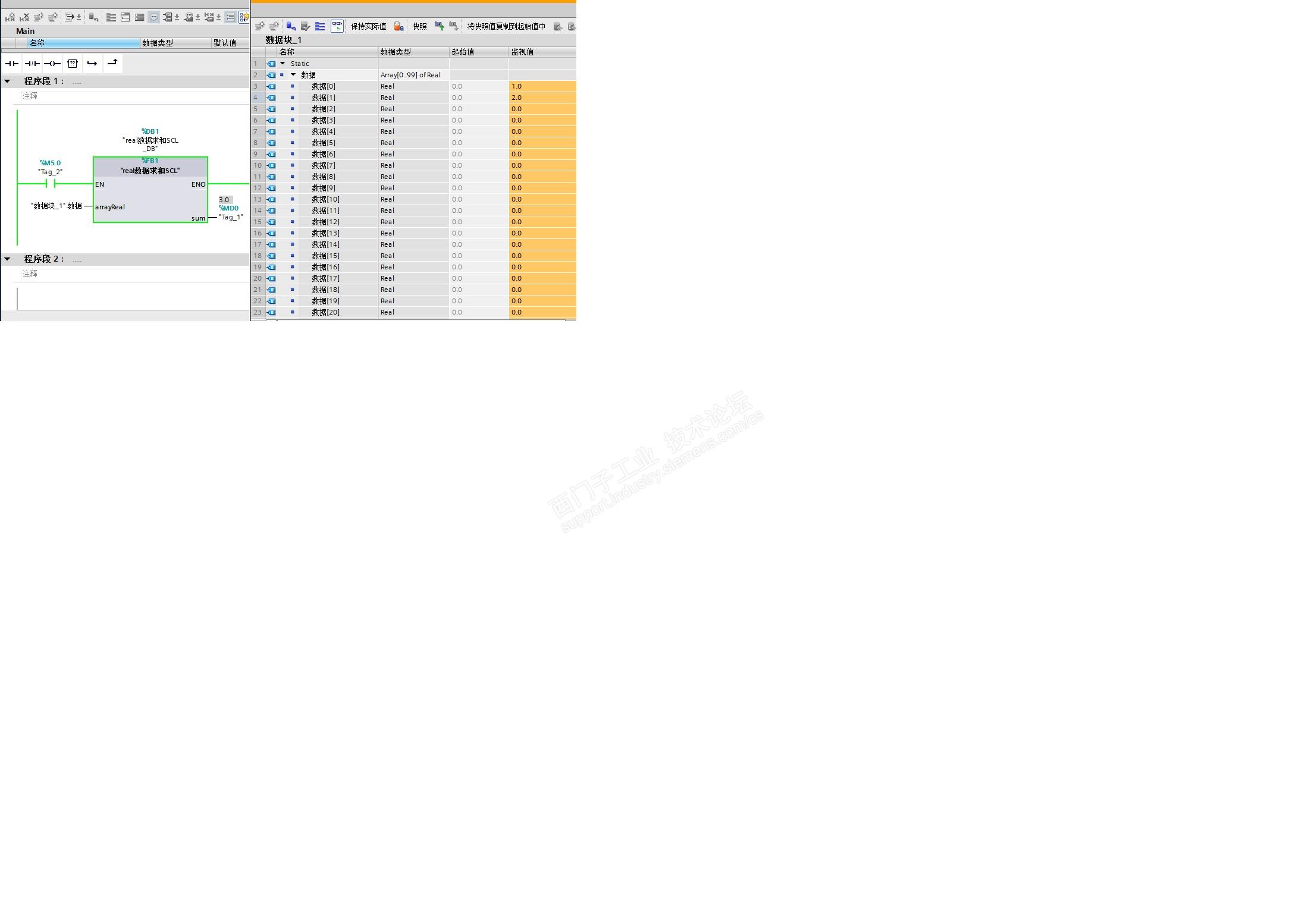

3)  当IF  #i = 100 THEN条件满足时,启动EXIT指令退出FOR循环,整个过程假设这么简单精炼,在OB1中调用FC1,将程序下载到cpu,看运算结果,图示:
下载cpu验证结果符号要求,此。
