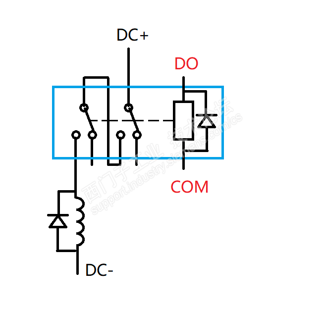

你确定使用了SBC(安全抱闸控制)功能?还是F-DO功能?
如果是那样的话,是不是接法有问题?
抱闸功能,应该是串联触点接法,避免触点粘连带来断不开(抱紧失效)的问题。
若是使用的是PM 240-2,在功率模块上有抱闸接点,接到外部安全继电器上控制抱闸。
若没有使用(激活)安全功能,仅仅是接在带有标志的DO上是没用的。
这种情况,只能DO驱动的继电器,使用串联接点,减小触点粘连出问题的几率。
安全继电器也是这种接法,但它带有检测,其一点粘连会给出信号。
安全功能是在其上,配置了强制检测。
