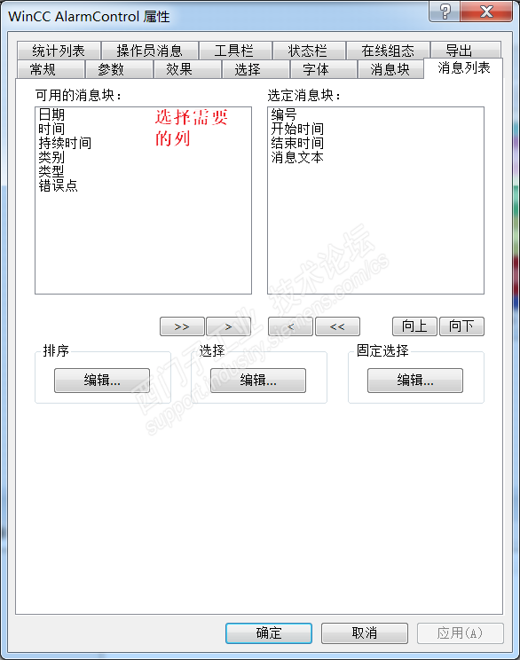

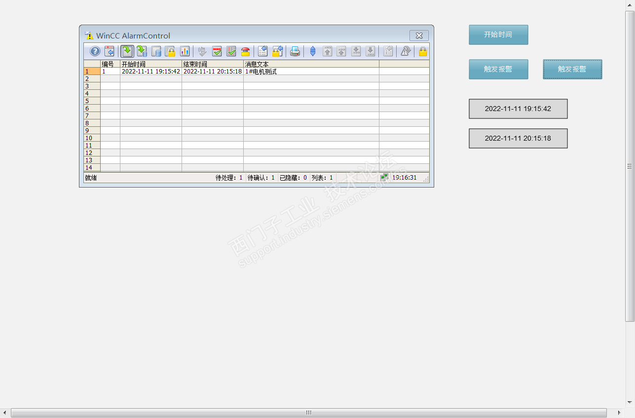

具体实现过程我给你讲一下把,

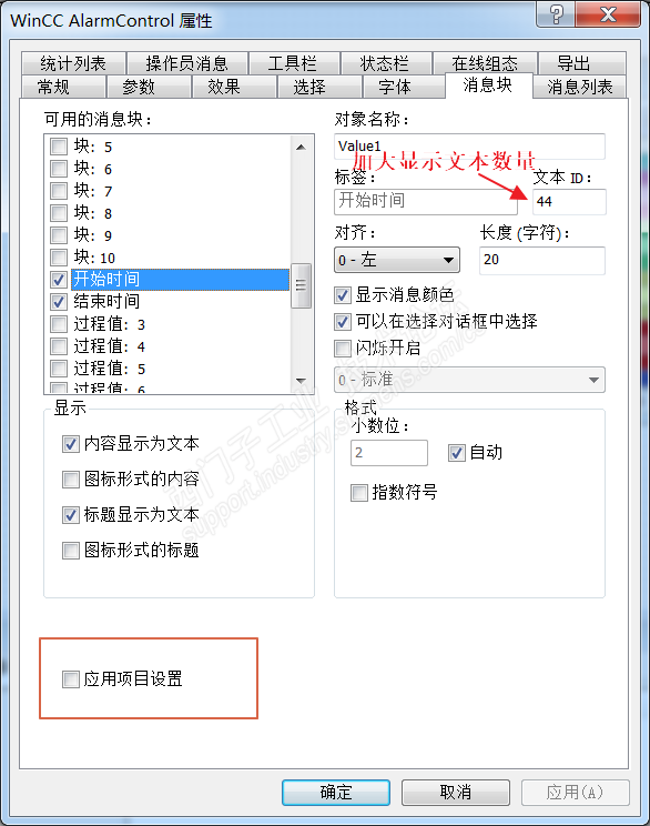

首先在消息块中勾选:过程值1、过程值2,将名称分别改成开始时间和结束时间。
新建两个字符串变量,分别存储开始时间和结束时间,然后将这两个值分别添加到每个消息的开始时间和结束时间的列中,
在报警控件中消息块中修改开始时间和结束时间的宽度,在消息列表中添加开始时间和结束时间列,
当开始测试时使用now()函数获取日期和时间,然后使用日期和时间函数获取日期和时间组成字符串(报警中的过程值不支持DT变量)存入第一个过程,当停止是再次使用now()函数获取日期和时间转换为字符串,并触发报警变量
