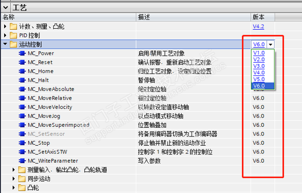

PLC固件进行升级后,MC_Power等运动控制指令的版本也要进行相应的升级才可以。
图中是博途V17对应指令的版本
