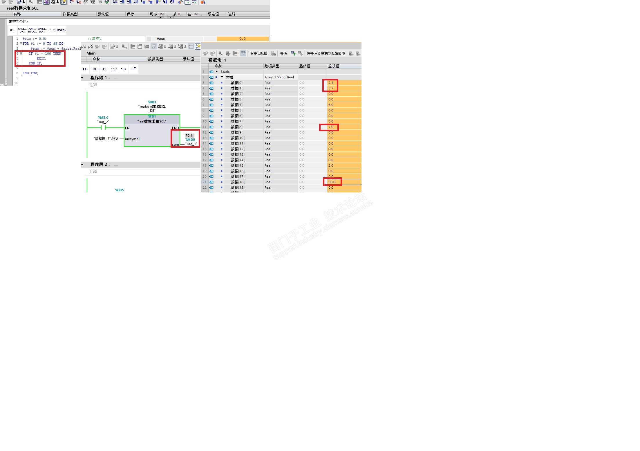

以下是引用WWCWWC在2022-11-11 11:47:33的发言 >15楼
我再把if加上,for循环才可以正常,图示:
实际上,这样的应用场景,不需要调用exit指令的,也说明我在此功夫还没有深刻。
写这个是我之前一直是在仿真环境下,测试验证scl指令的。
上述测试是实体机上进行,与仿真确实是有一些区别。
有现成的硬件不用,还仿真啥呢?
