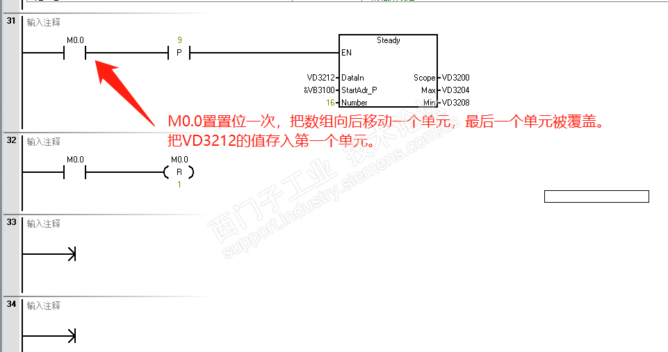

回复:判断Ai的模拟量数据是否稳定的算法
李岩
    3460
    37
    117
注册时间:2004-03-31
发布于 2022-11-11 18:50:34
现在做到了移位、取最大值、最小值、带宽。
