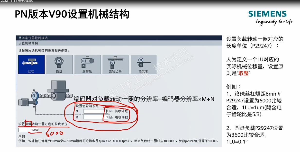

昨天听了关于电子齿轮比的课程,其中老师讲到了关于PN模式下负载转动一圈对应的长度单位的设置方式,如果螺距是6mm的话这一项应该要填6000,课程中 螺距是1.5mm按照此逻辑应该设成1500,但课程中是15000,这是为什么?
