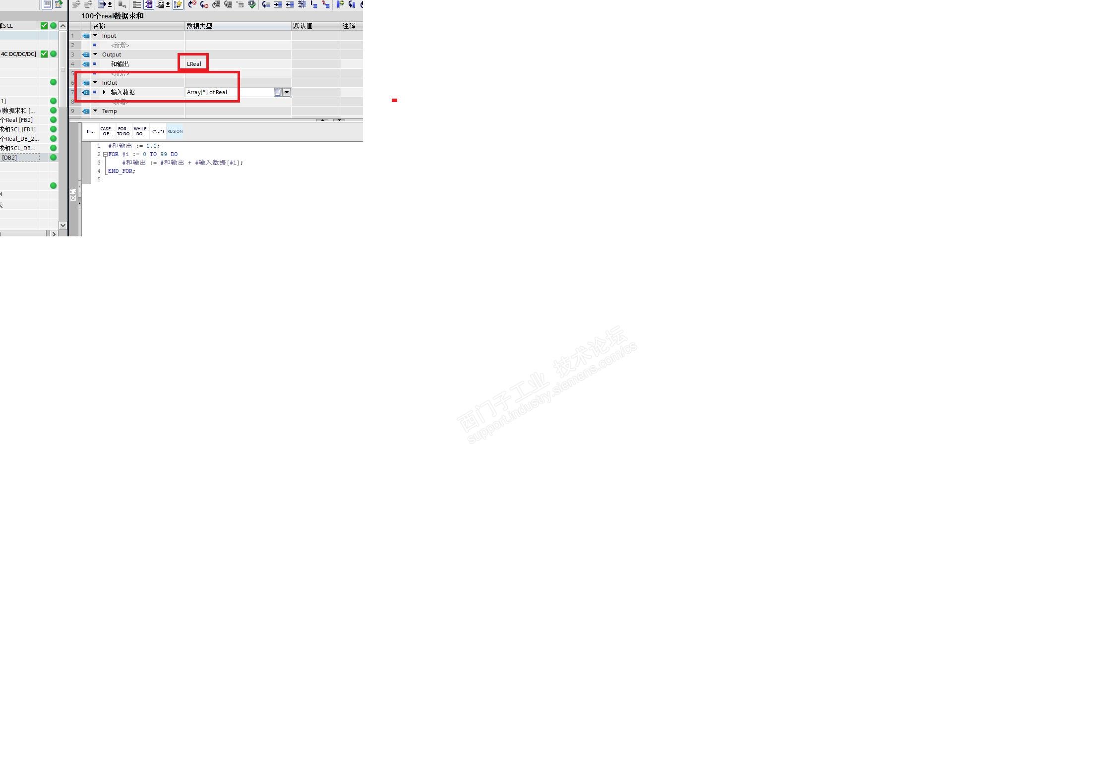

感谢,自己尝试着写了,可以的。
1)s7-1200支持LReal数据;
2)我用array[*] of real数组组态可以的,图示:
