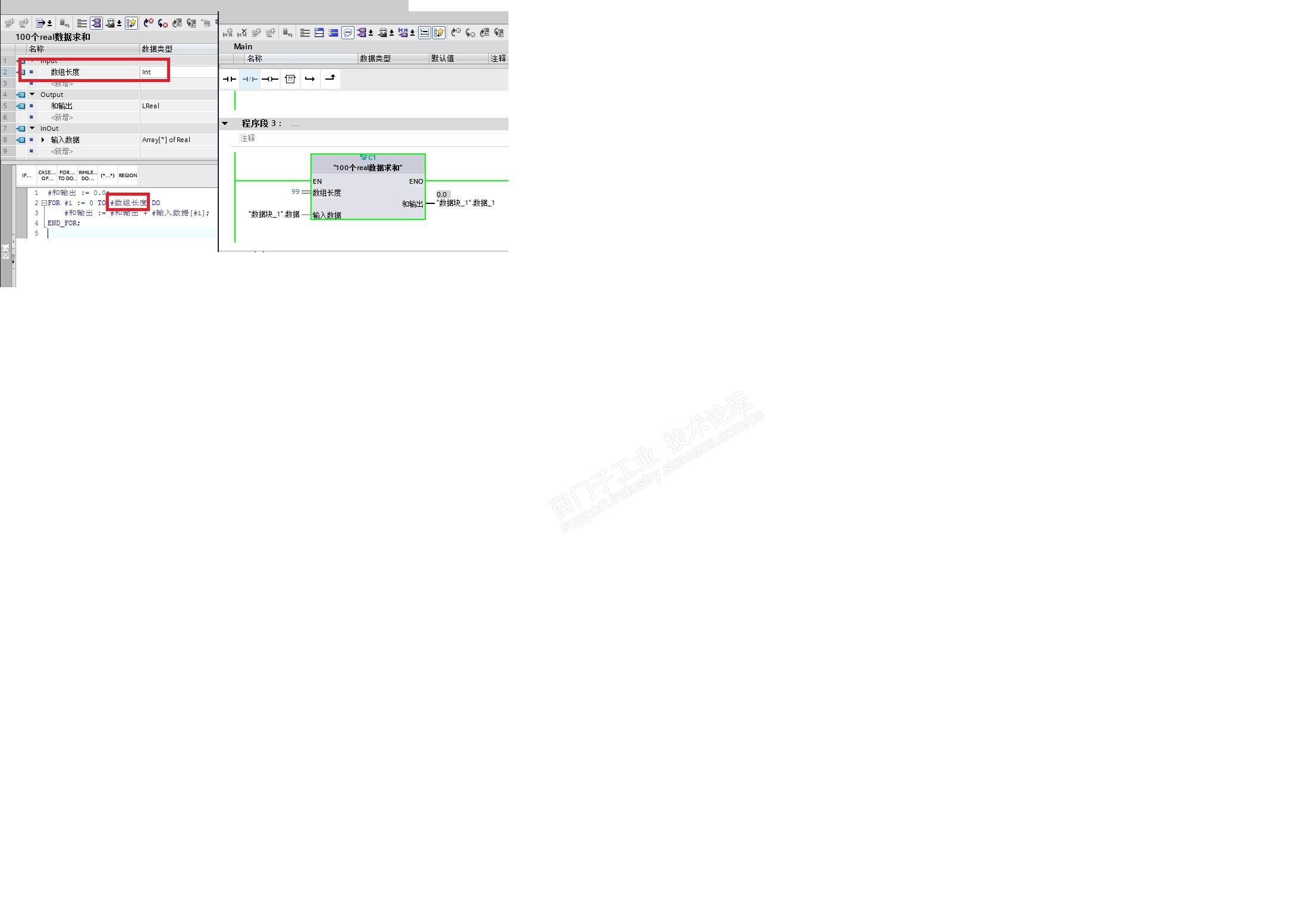

你的要求应该是for  := 0 to 变量 do?这个也可以的,图示:
你需要的是这种?
