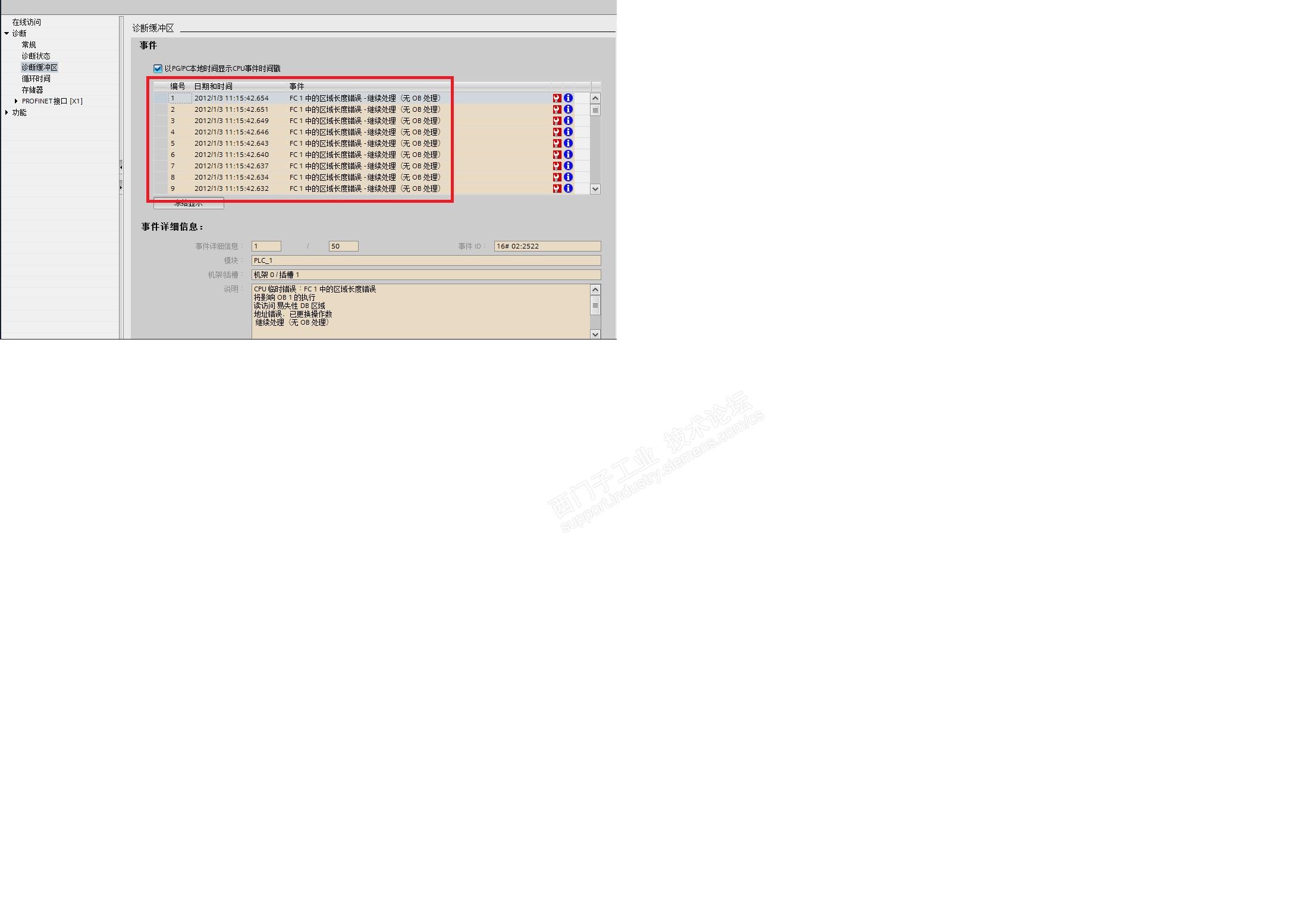

我把我遇到的过程描述一下,程序编写没有问题,但是,下载后出现这个,图示:
很显然,我调用的数据超了范围,需要OB调用,找来找去,无法找到我想要的OB121/OB122这样的,汗、今天气温有一点高,我们这里居然到30摄氏度以上,中午和同事喝了一点酒,感觉想开空调了。
老手遇到新问题了,因为这个问题曾经在step7环境中出现,自己在portal环境一直注意着的,先定义,后调用的原则。
再仔细一看,哈哈哈,这个调用,不报警才怪呢,图示:
问题找到,修改后,再下载正常,图示:
