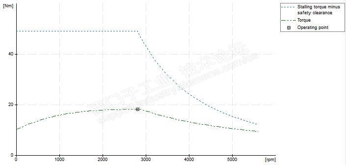

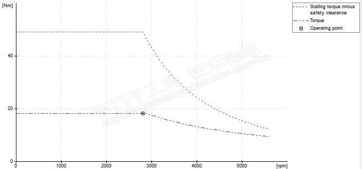

P311 = 电机额定转速 = 3000rpm(异步电机)?
我记得最早,大约20多年前(上世纪90年代末),刚接触西家传动的变频器,用第三方的异步电机(国产电机)连接西家传动的MDV调试,国产变频电机的铭牌数据,只标注电机额定同步转速和最高转速。我就是把它的额定同步转速作为电机的额定转速输入到了变频器的相应参数里,结果根本调试过不去,就是报错。说电机参数有问题。
那时,刚接触变频器,好多知识都不知道,就把一个西家传动的工程师请到现场,帮忙看看。他来了一看电机数据,就笑了。问我,异步电机,额定转速没有考虑滑差呀?这是什么情况?我回,这不是按照电机铭牌数据输入参数嘛。可一下子就梦醒,对呀,异步电机没滑差?那不成了同步电机了?于是我赶紧打电话,问电机制造商,为什么电机的铭牌数据不标注额定滑差的转速,而标注额定同步转速?他们的工程师告诉我,国标规定的,变频电机只标注额定同步转速。滑差?你都变频了,自己随便用。我...,无语了。然后问他这个电机的设计滑差是多少。然后换算额定转速值,输入变频器参数,问题就解决了。
这么多年了,我一直注意异步电机的铭牌数据,额定转速必须表示出它的滑差值输入到变频器的参数里。难道现在也可以不考虑滑差了吗?
顶楼的电机,我在G120的P311中设置的是2910rpm,没设置3000rpm。自己瞎蒙了一个含滑差的额定转速。(偷笑)
以下是引用风起云在2022-05-07 00:16:58的发言 >2楼:推荐参数如下:P...
引用2楼详细内容:
推荐参数如下:
P133.0=1
P304.0=380
P305.0=10.8
P307.0=5.5
P308.0=0.89
P310.0=50
P311.0=3000
P1082.0=4200
相信K版也是这么设的。可能会有几个疑问点:
1,电机额定转速3000rpm。既然是异步电机,额定转速不应与同步转速相同。如果铭牌上确实这么标的,以铭牌为准,但保留找ABB追问的权利;
2,标注了恒转矩范围和恒功率范围。估计是因为变频专用电机才这么标的,一般来说不重要,反正我们平时普通电机在用变频的时候都是当成变频电机来用的,额定频率以下为恒转矩,以上为恒功率。
如果深究,其实区别还是有的。普通电机和变频专用电机在低频的特性曲线是不同的。
对于普通的异步电机,特性曲线是这样的:
而变频专用电机,则是这样的:
3,对于50HZ以上的部分,都是恒功率,这点无异议。区别在于,普通的电机最大频率通常都是60HZ/3600rpm,而此电机可以达到70HZ/4200rpm.
以上特性曲线以西门子电机为例,ABB应该也是类似。
