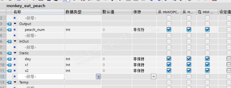

TIA博途SCL编程学习27_猴子吃桃

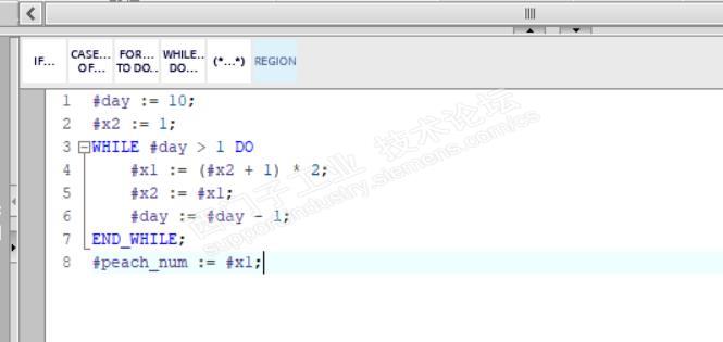

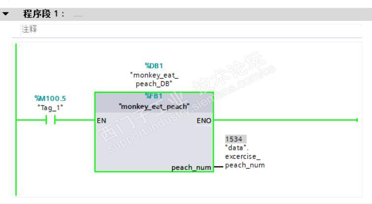

1. 题目:
猴子第一天摘下若干个桃子,当即吃了一半,还不过瘾,又多吃了一个;第二天又将剩下的桃子吃掉一半,又多吃一个。以后每天都吃了前一天剩下的一半零一个。到第10天再想吃时,只剩下一个桃子了。求第一天共摘了多少。
2. 添加FB块,建立变量。如下图:
 3. 编写程序。如下图:
 4. 调用并监控。如下图:
