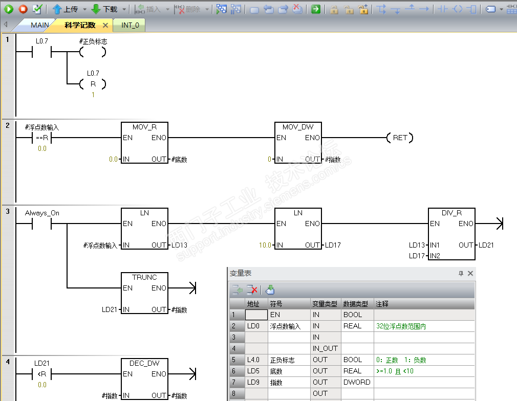

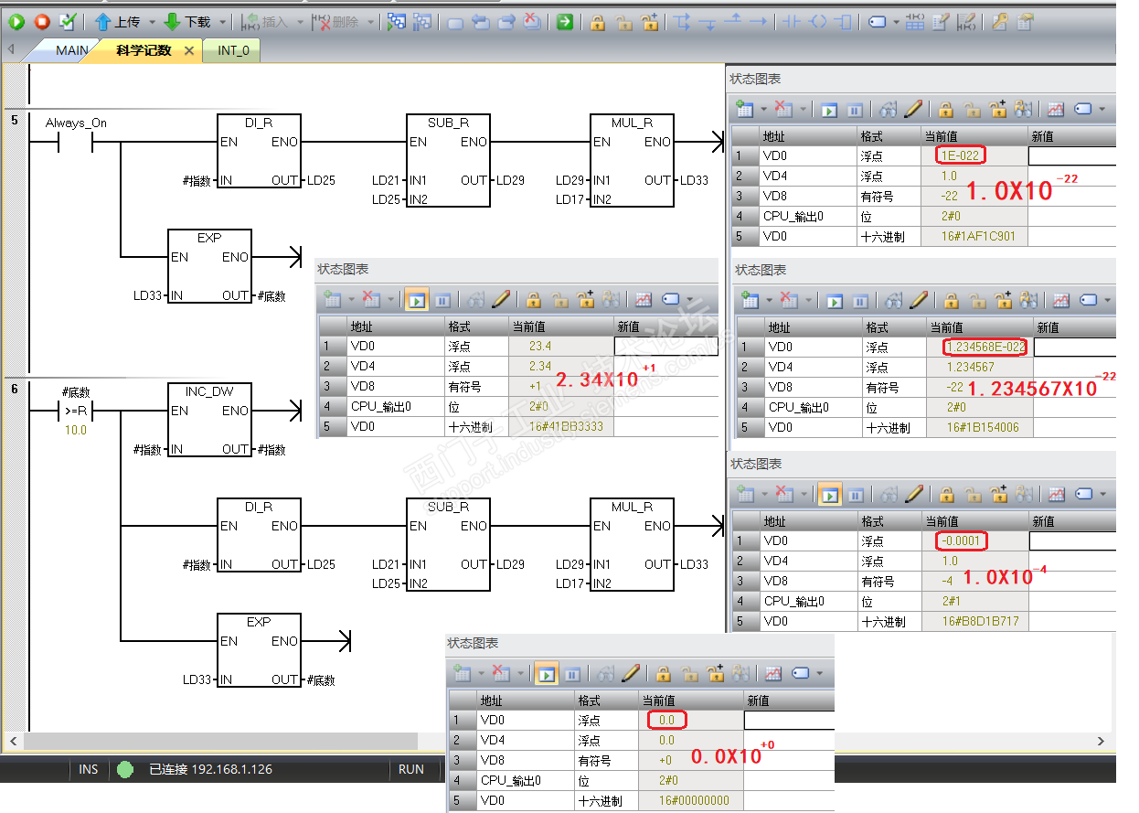

我也来凑个热闹,尝试着完成楼主描述的任务,下面的图片就是,请网友们不吝赐教。
