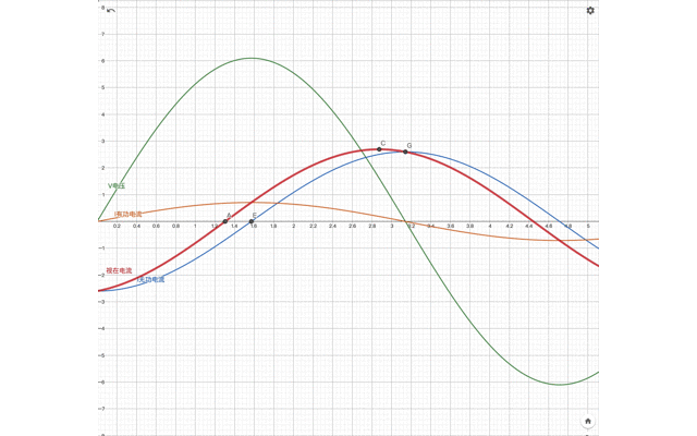

变频器是可以控制输出电压的(通过SVM调制的等效正弦电压波)幅值和相位,同时对输出三相的电流采样。
通过上图,明显可以知道:输出电压波形过零点时的视在电流的幅值,就是无功电流的幅值(纯励磁电流的幅值)。该采样点位且与输出频率无关!
通过调整输出电压的幅值(频率不变电压提高,导致励磁电流提高;从0直到磁路饱和呈线性关系。全范围均可调整励磁电流。)
通过调整输出频率(输出电压不变,频率提高。导致励磁电流减小。“弱磁”输出转矩能力减小。)
变频器输出(对PM)的相位,实际上就是瞬时地微调频率。
有关励磁电流的这几项,与负载形成的转矩电流无关。
所以我说,即便是在线性区间,我只要不提高输出电压幅值,仅提高输出频率(转速上升);励磁电流就减小、电机的转矩能力减小;形成恒功率曲线。
对吧?

以下是引用yming在2022-11-13 10:12:32的发言 >52楼:正确。给你看个动...
引用52楼详细内容:
正确。
给你看个动图:
绿色是变频器输出的等效电压波形
蓝色的是励磁电流分量(电感无功分量,滞后电压分量90度)
橙色的是转矩电流分量(有功分量,与电压波形同相位)
红色的是合成的电流矢量(视在电流,变频器通过三相电流采样,随时获得。)
注意:电流采样的过零点。
励磁电流大小、过零点位置一定是在E,幅度一定是在G(电压的过零点)
这样,通过监测实际输出电流的过零点A(电流相位)和幅度C,就能算出转矩电流分量(有功分量)
正因为励磁电流幅值在电压波形的过零点,所以,提高电压幅度,也同时测得励磁电流的值。
