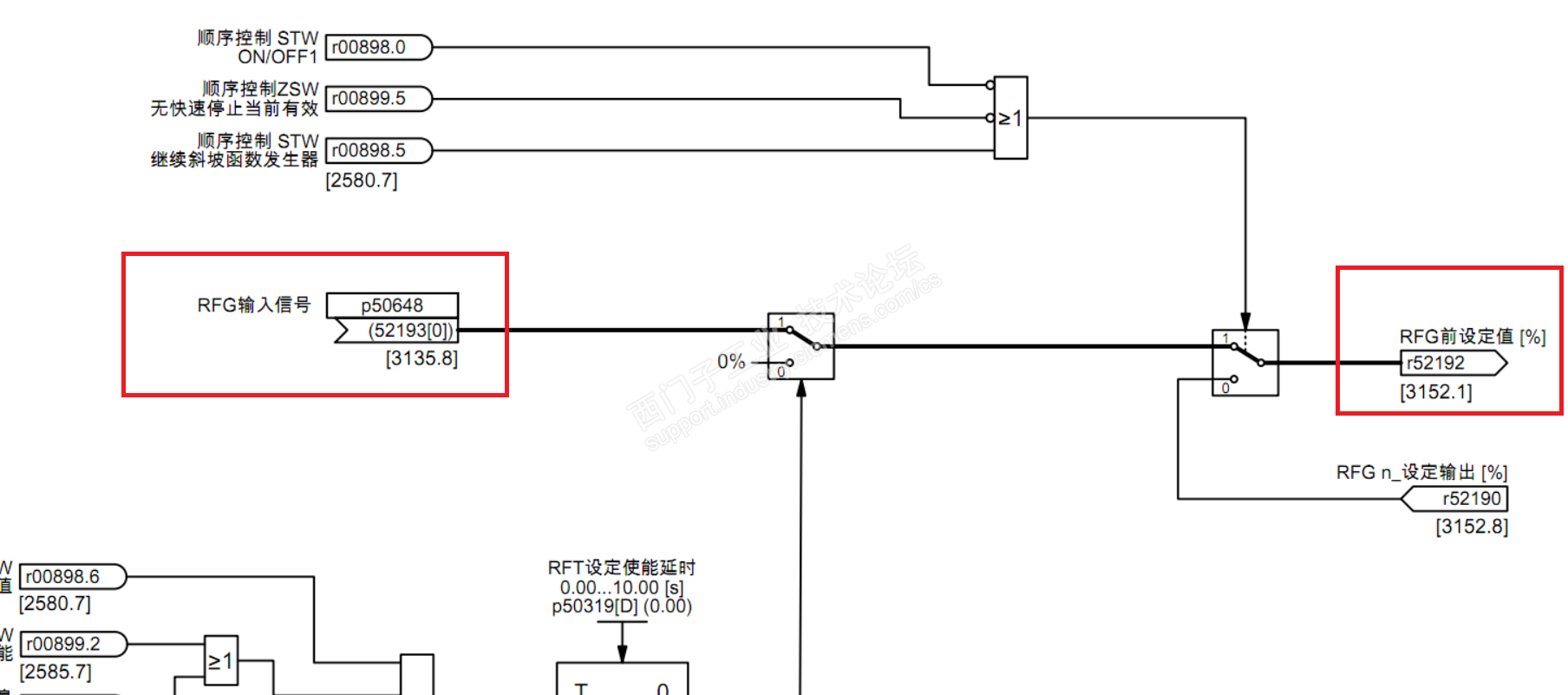

6RA80调速器,不用PLC,只装一个继电器和一个电位器控制。
继电器用于使能X177.12和X177.13,电位器用于速度给定(P1070=52011;P50433=52011,对应模拟量25、26端子)。
P0840-P0852,相关参数都手动设定=1。模拟量输入端子25、26对应的参数P50700等几个模拟量相关参数设定好。设定完成后,优化P50051=24、25、26正常通过。
上述工作完成后,启动继电器,BOP面板显示“RUN”,电位器给定速度,r50028显示给定正常。但是r50025=0不动,电机不转,电枢无电压输出。再查看参数r52193(P50648默认值)随电位器旋转正常变化。r52190=0、r52192=0不动。于是找到对应功能图(见附图),从功能图上看对应的STW、ZSW控制参数好像无法通过BOP面板修改。
请问上述况下,要通过电位器给定直接驱动电机旋转,还需要修改那几个参数呢?
请大师指点,万分感谢!
