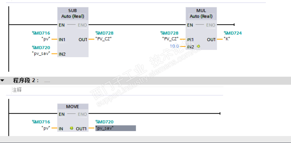

以下是引用zhangli0在2022-11-14 10:22:11的发言 >4楼
中断100ms中:
"变化率K":=(pv-pv_sav)*10.0
pv_sav:=pv
主要是不懂pv_sav怎么处理,怎么储存前值
非常感谢
是主要吧
中断程序OB30:
