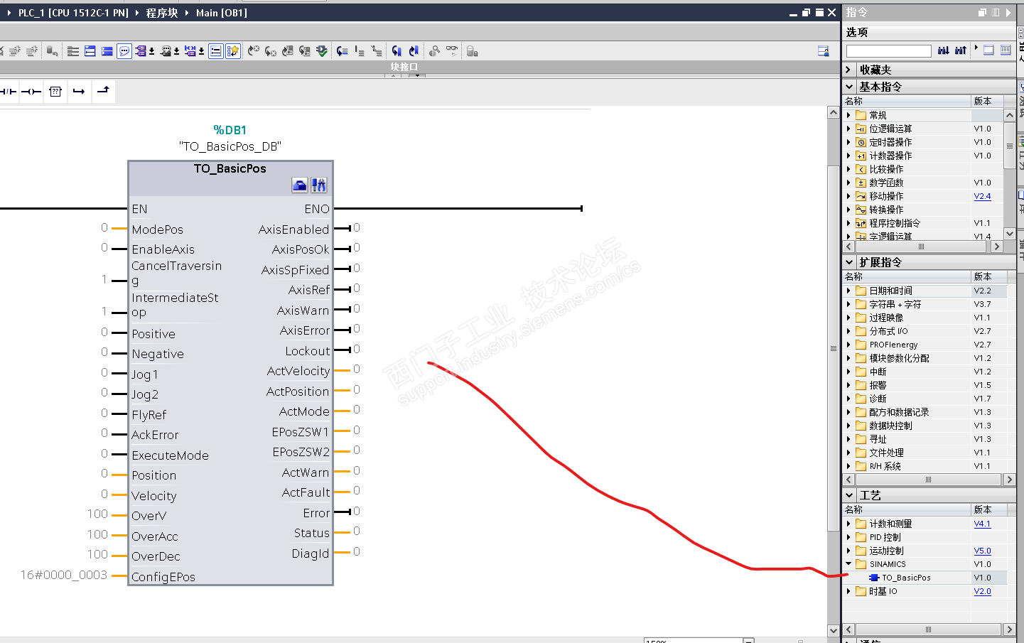

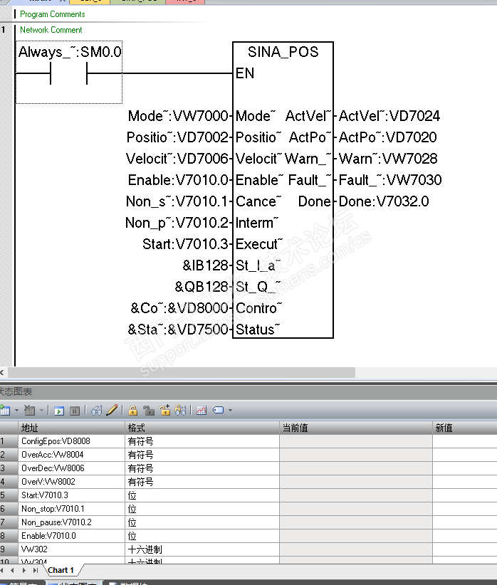

回复:直接控制西门子报文111执行基本定位功能
看雪001
    2497
    88
    237
注册时间:2012-04-25
发布于 2022-11-14 15:28:58
13楼
在TIA里,针对111报文编写的基本定位库叫做”TO_BasicPos",在200smart库指令里,它叫“sinamics_pos",官方文档里把这两个都叫做”E_Pos"(Elementary Postion)
本质上,它们都是对MDI的控制。何为“MDI”(即Manual Data Input的缩写)?
在伺服驱动器面板上输入定位运动各个参数,按执行按钮就是MDI。
在plc里写一段程序,就是把伺服驱动器上的面板挪到plc上去控制罢了。
