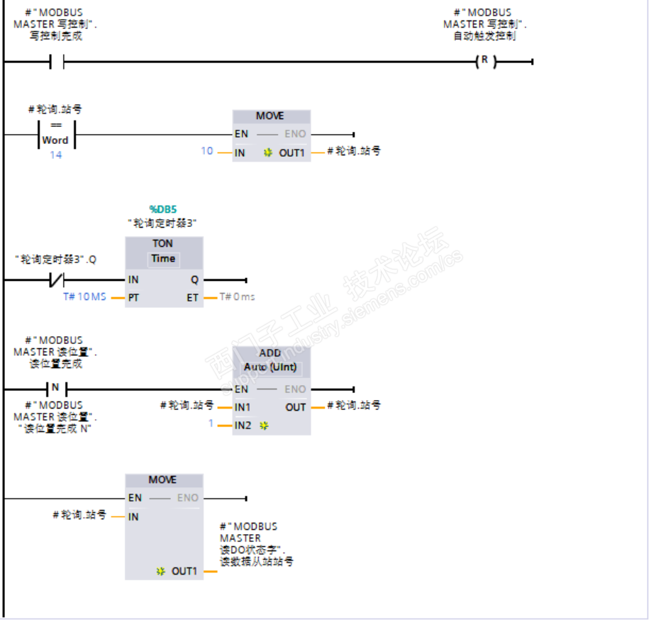

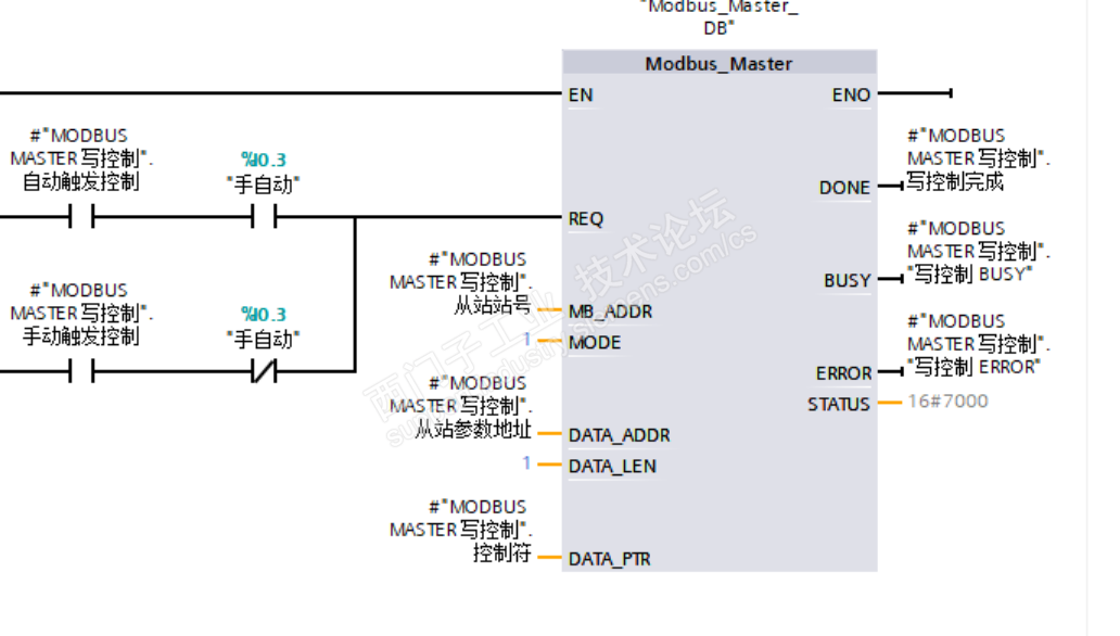

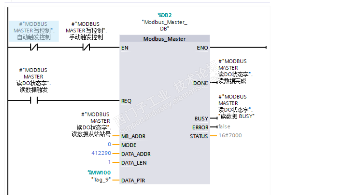

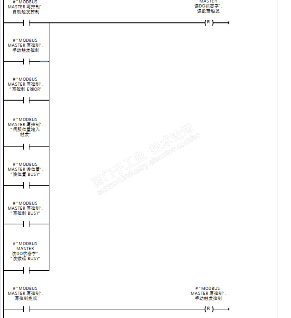

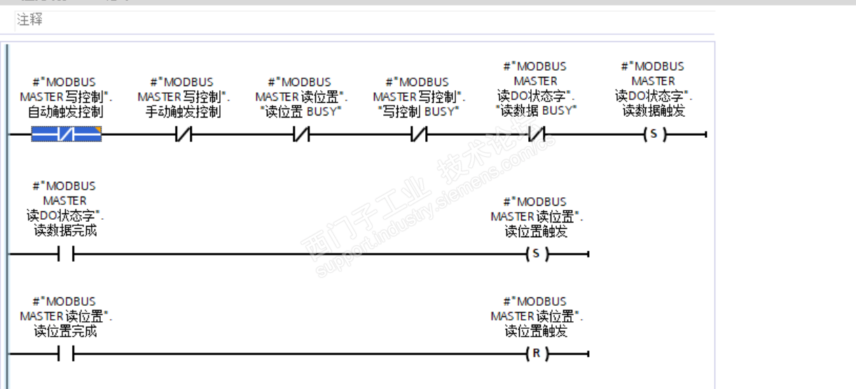

写了一个西门子和汇川伺服的程序   Modbus RTU通讯特别慢,读取和写入都要两三秒才会有动作,但是断了读取命令后,写入的速度就正常了,求问各位大神是什么原因
