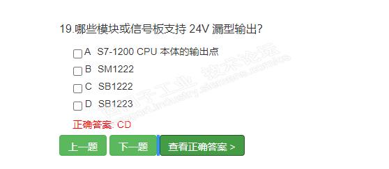

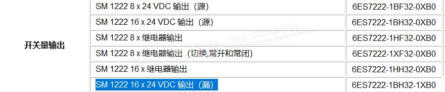

手册上SM1222有一个型号支持24V漏型输出,但答案没有B选项
