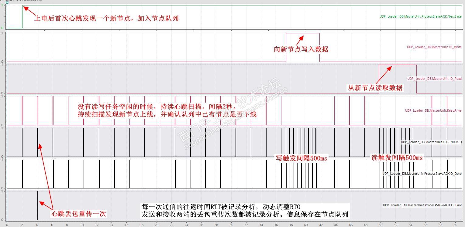

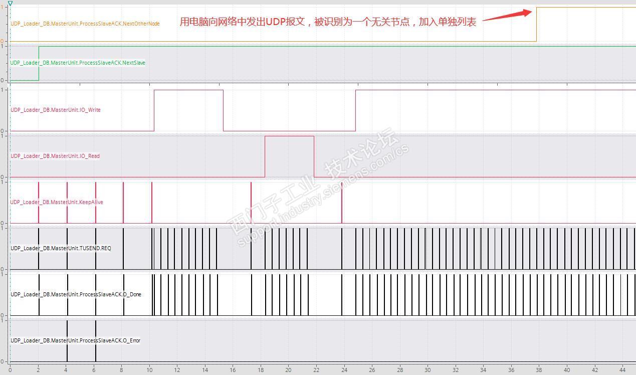

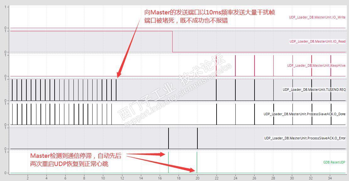

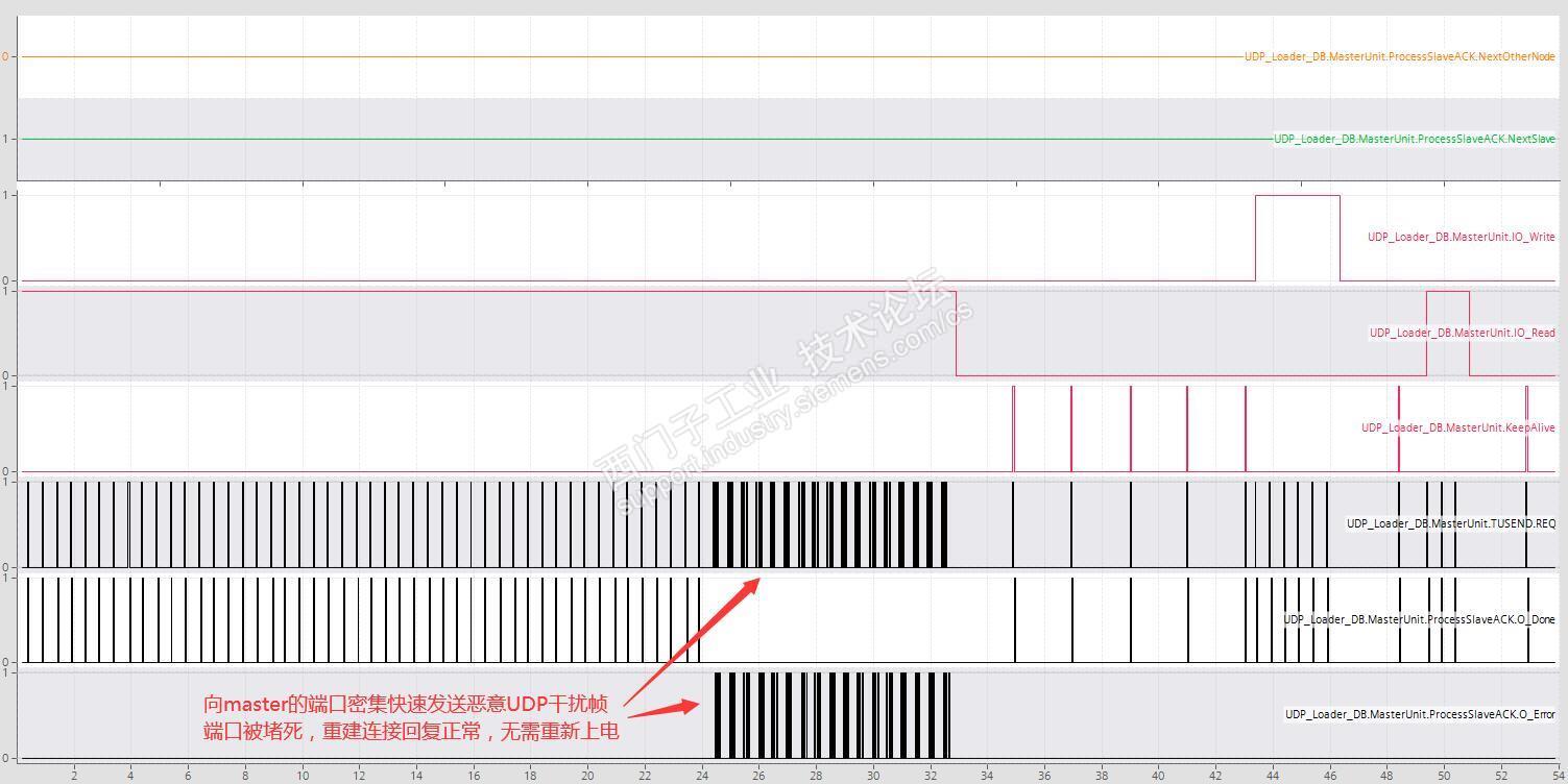

下面的图片是以前做过的验证自己设计的UDP可靠传输协议的Trace,挪过来了。
