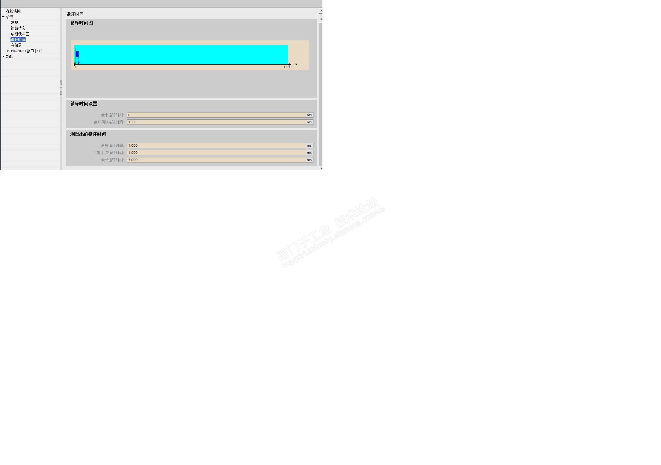

以下是引用RENHQ在2022-11-15 22:35:40的发言 >34楼
啥者不用的,For循循的Oto99,到了99之后就终止循环了
以下是引用WWCWWC在2022-11-11 09:53:37的发言 >7楼:知道原因了,哈哈。...
引用7楼详细内容:
知道原因了,哈哈。
  我之前测试scl程序一直是在仿真环境下进行的,今天特意下载了求和的程序,用if+exit和删除if+exit的结果在程序的扫描周期中没有明显的反应,如果在仿真环境中,是有非常明显的区别。
  但是,写与不写这步,是否有作用,我认为还是写为好,至少,我是想到循环不允许始终进行,会影响到整体程序的周期时间。
以下是引用RENHQ在2022-11-10 18:13:20的发言 >2楼:可以~适合初学者学...
引用2楼详细内容:
可以~适合初学者学习
不过循环里面的那个if判断没必要的~
任工,一直是仿真软件“欺骗”了我,我实际cpu上测试是正常了的。
这个就是仿真与实体机的区别之一。
