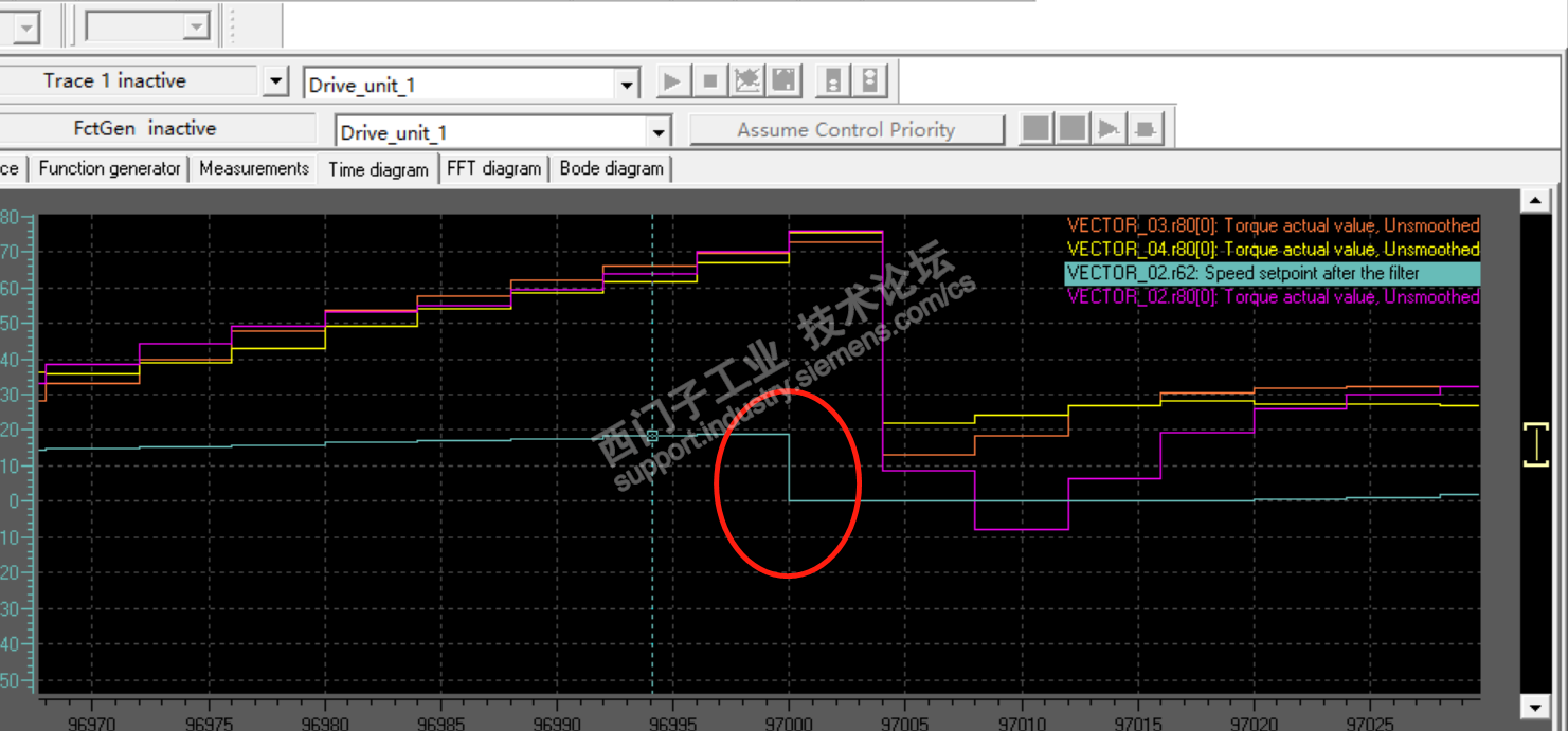

以下是引用lxm650在2022-11-08 11:12:57的发言 >28楼
你自己算一下,OFF3时间、当前设定转速、采样周期。
以下是引用锋言锋语在2022-11-07 18:08:07的发言 >27楼:为什么我这个STO...
引用27楼详细内容:
为什么我这个STOP2, 给定值是瞬时到0的, 看不到Off3斜坡?》
以下是引用lxm650在2022-08-17 13:44:14的发言 >楼主:有些应用需要电机带...
引用楼主详细内容:
有些应用需要电机带抱闸起动,也就是给出所需使能后,设定值就立即使能,即使抱闸还没有打开。电动机的转矩或电流超过阈值p1221,抱闸打开同时装置进入STOP2状态(使能在,速度设定值按OFF3斜坡下降到0),从而使电动机电流不超过允许的极限值,避免抱闸损坏,经过制动打开时间p1216后,速度设定值按斜坡恢复。如图1所示。
但有时我们不想装置进入STOP2状态,转矩或电流达到阈值后,抱闸打开,速度设定继续上升,和6SE70装置一样,这时可以将p1216设置为0,装置便不会进入STOP2状态,如图2所示。
这在一些非常重的重载起动,又需要尽可能提高节奏的应用上可以用到,例如高炉上料料车。
采样时间,  设定主通道P115[3] = 2000μs.
显然不对吧。
