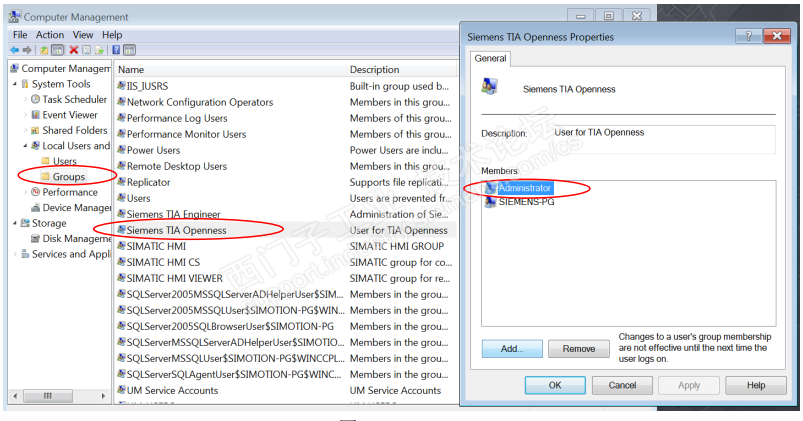

回复:SIMIT链接博图V17的advanced失败报错
巴德
    51
注册时间:2014-12-04
发布于 2022-11-16 11:13:34
导入的 TIA Portal 项目过程中提示出错,是因为建立连接由 TIA Openness 实现的, TIA Openness 安装时自动创建独立用户组,系统不识别导致。需将 TIA Openness 添加到系统 识别的用户组中。
打开用户管理,添加 Administration 用户组:
