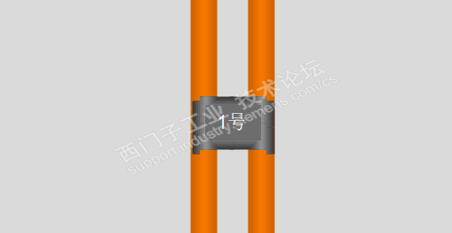

1,用变量关联一个编组的y坐标,更新周期是:有变化时。用PLC更改变量的值来使整个编组上下移动。但在运行时编组动画有残影。
2.用变量关联一个圆的X坐标,更新周期是:有变化时。用PLC更改变量的值来使圆动起来。但是plc无论怎么更改变量的更新周期和每一次变化的数值大小,小球的动画都是一卡一卡的向前运动,不是很顺畅的感觉。用wincc监控变量的数值,数值大小不是根据plc数据实时变化的,感觉是wincc按照一个时间段来读取的plc数值。
上面这两个问题有没有可能是工控机性能的问题,还是wincc软件的问题。
wincc版本为7.5+sp1
