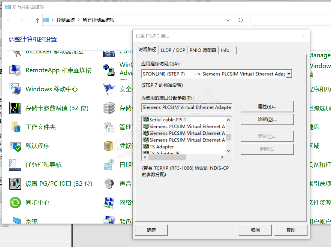

回复:关于HMI仿真我已经修改了系统时间到2019年为什么还是无法写入PLC?
俞清洲
版主
    692
    13
注册时间:2016-05-19
发布于 2022-11-16 21:19:55
看现象是HMI项目无法与虚拟PLC通信,检查一下控制面板中的设置PG/PC接口,把通讯板卡设成Siemens PLCSIM虚拟以太网卡试试
