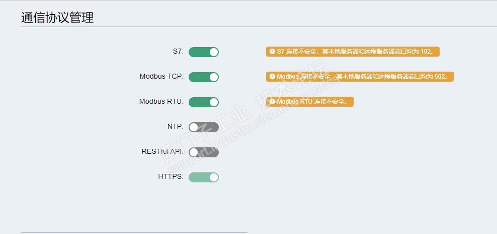

CIM模块可独立用作协议网关,包括 S7, Modbus TCP,Modbus RTU,RESTfull API 协议。LOGO! BM 和 Modbus RTU 兼容设备 可以基于通用数据模型(UDM)并通过 S7/ Modbus 协议与 LOGO! CIM 通信

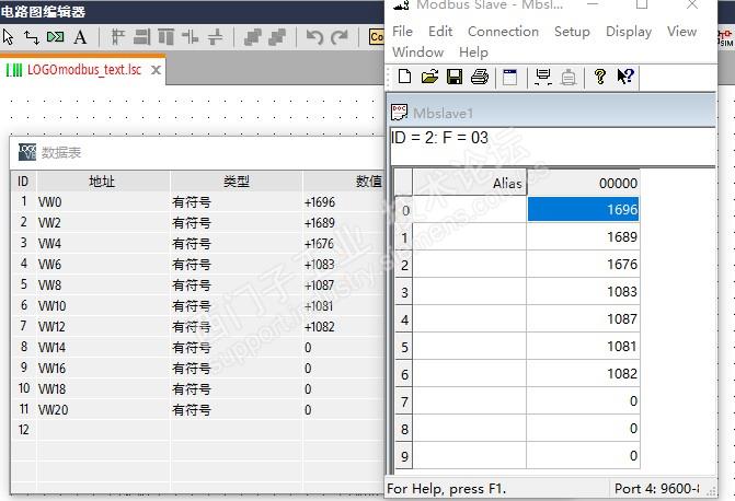

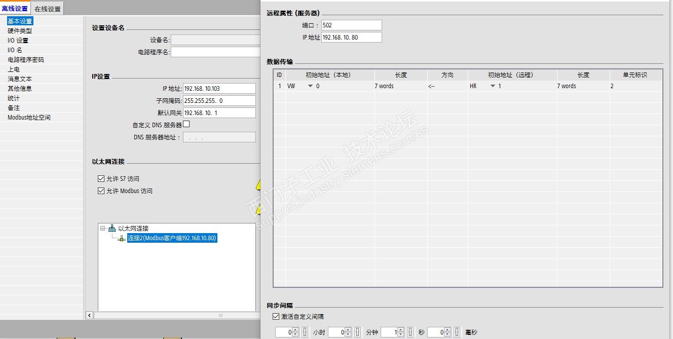

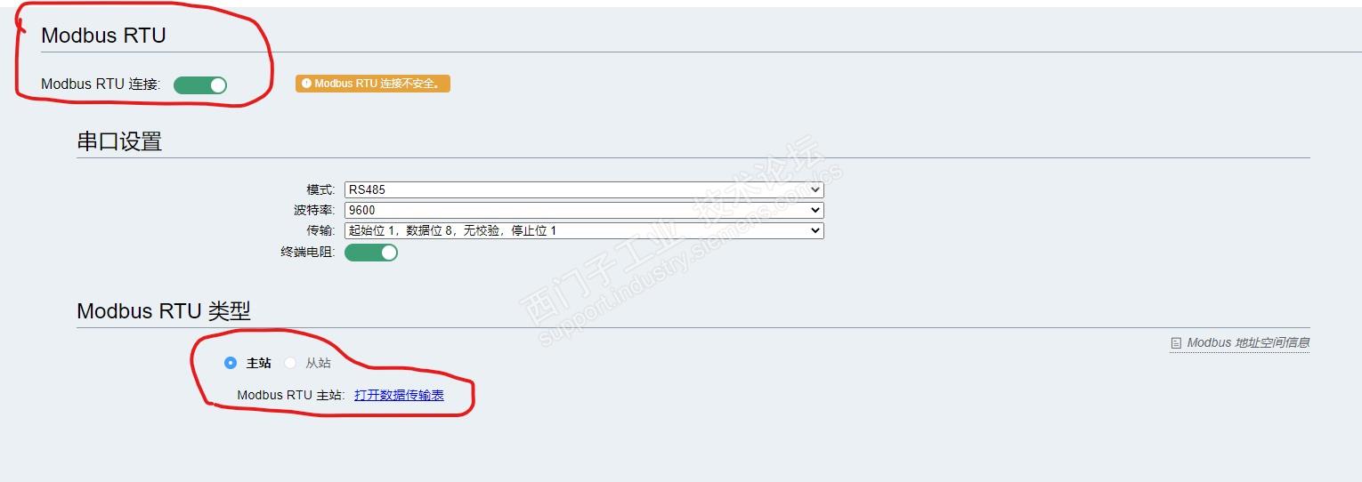

有手册但是具体应用到的设置介绍的基本没有,,或许是没有理解,,测试了一下LOGO!8.3通过LOGO!CIM去读取第三方支持标准MODBUS RTU协议的设备,通信成功,,但是还有许多功能不知道怎样去正确使用和设置,,希望得到大家的帮助!
LOGO!8.3设置
LOGO!CIM设置
通信读取
