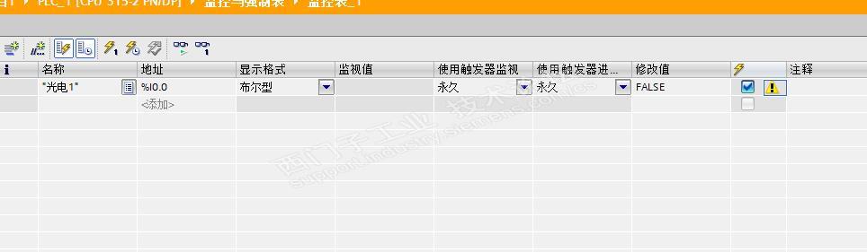

博图仿真的时候监控表和强制表都不能修改输入点的值

仿真软件已经把CPU调到RUN-P,把I点换成M还是不能修改值,监控表里面后面出来一个三角形的感叹号显示:地址已选中,但尚未在CPU修改,,,,强制表三角号显示:无法强制所选的CPU,,,,,,,但是通过监控表中用触发器修改所激活得值这个选项可以修改,这是怎么回事
