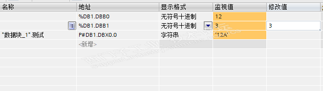

这是应该是HMI 驱动 把有效字符长度多算了一位。
程序把有效字符订正一下即可。
