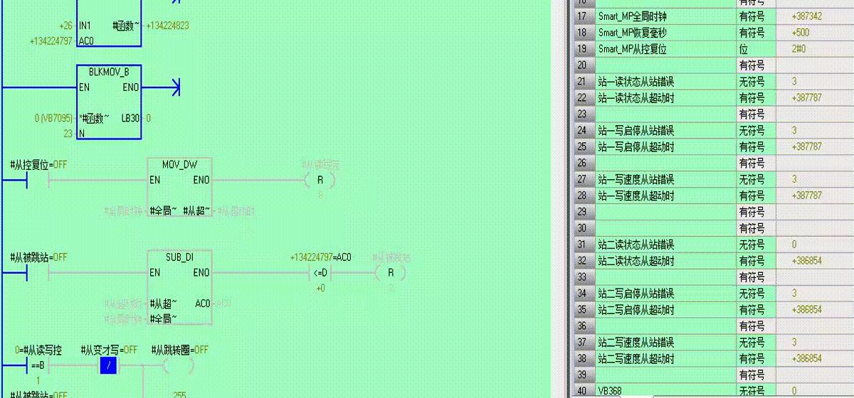

(6)实测主帖例程全部掉站如下图
      监控到的状态表里:所有从站站号里只有1号,2号从站在不合理的尝试通讯(无法将信息主动传递给剩余相同站号的1/2站),报错误码3;其余所有站号既没主动的尝试恢复通讯,也没有报错信息(就是状态图表其余站号从站的错误引脚没任何错误信息),这些都是没法恢复通讯的,读者随意下载验证便知。
      如何相对合理的处理所有从站掉站的故障,请翻以前思路二的帖子,里面既有原理分析,又有实测动图.摘抄原帖所有从站全部掉站后,每个从站都尝试恢复通讯的实测动图如下,以下两张动图清楚的表明,在所有从站都掉站后,通讯程序该如何既省时,又相对合理的尝试恢复通讯的情况.
      如上所述:当所有从站都掉站后,实测楼主的例程除1/2号站外,其余站号的从站既没主动的尝试恢复通讯,也没有报错信息.

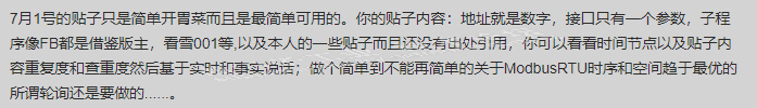

(五)除去"技术"的问题

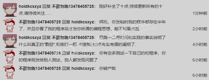

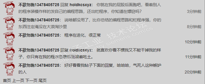

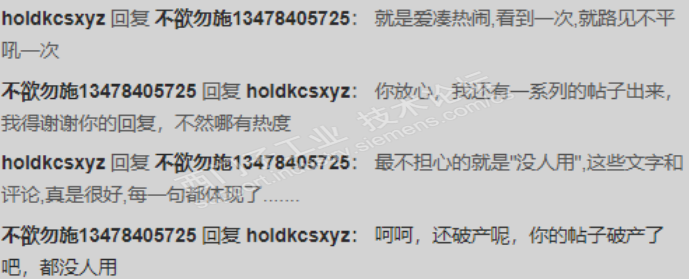

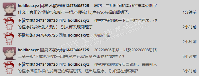

在楼主过去,现在异或将来的的文字中:

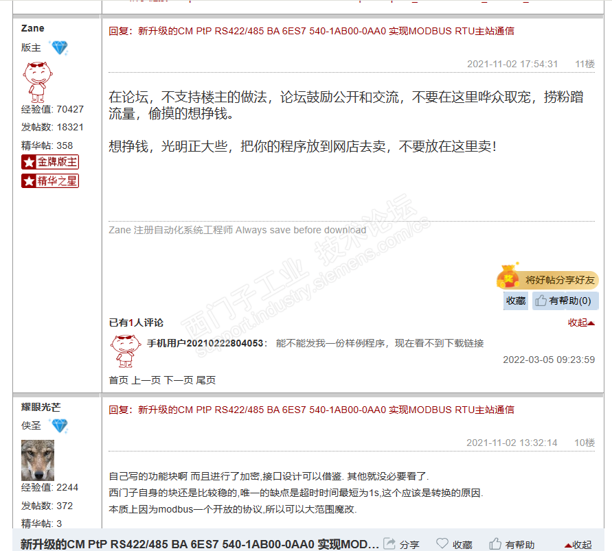

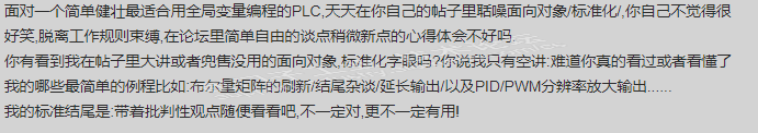

欢迎拿出漂亮的程序来PK我;MobusRTU已经被我终结了;悬赏1万;Modbus上还没怵过谁;别怪我怼你等等......这些”黑涩会”习气的用语在楼主敲出的文字中是俯拾皆是.

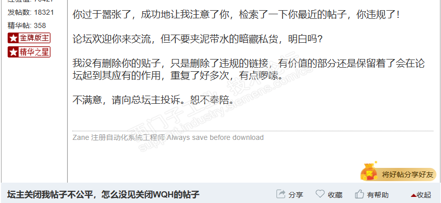

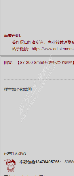

(六)现有机电自动控制方面有”技术”而言的不太多,楼主在论坛积累几年的文字基本都在谈”技术”-暨几十年前的”昨日黄花”-ModbusRTU轮询技术,而且都是带有严重违反论坛版规的”兜售”,各个论坛帖二维码,明示联系方式,”自大”绕过西门子授权等字眼.根据这些事实说你搞笑和兜售冤枉了?人身攻击了?这一桩桩一件件的文字痕迹,图片信息,哪一件不是有据可查,有实可依?这些难道不是板上钉钉的事实?这难道没有吃西门子的饭,砸西门子锅的嫌疑?(2022-11-19:以来仅就第(六)点陆续又增加此地无银三百两的佐证如下图) ;(这些事实清楚既无法洗白,亦非抹黑.Moreover,Who cares about several concerns ?give the thumbs-up by hand slide)

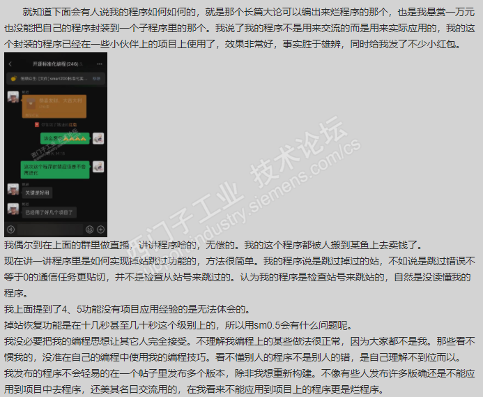

(七)看楼主以前的帖子内容基本都在研究早已被莫迪康终结的,不是问题的问题------如何标准化ModbusRTU轮询,并且多次声称贴出了终结ModbusRTU的例程,但后续检查测试基本都是可以忽略的,并且有很多BUG的例程,而例程的作用除了楼主亲自承认的"蹭热度"兜售外没任何作用(如下图):
敲出的大量代码(劳动成果)虽然可敬,仍不免唏嘘.仅且仅仅在"勇气"这一点上,类似于在征服庞加莱猜想过程中的帕帕.
(八)年轻人喜欢的是充分的自由和丰富的想象或者是别人稍微有点”技术”的心得,而不是营销性质,毫无技术可言的,纯口水仗性质的”标准化”,连命名都是违规,何谈标准化,优雅?
(九)评论摘抄:佐证第(五)点.
十:关于楼主主动提出别人的思路一二是"piaoqie"的摘抄:

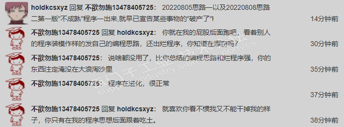

       虽然窃书不能算偷,但楼主涉嫌"piaoqie"基本算是证据确凿,并且有客观的人证,时间节点证据,对"函数指针"这种简单到不能再简单的技巧,别人的上锁帖程序两年前就有涉及,截至2022-12-01楼主既不知道,帖子更是没有用到这种最简单的技巧,而且又没有早于别人看出来(连楼主自己都承认),还倒打一耙说别人"piaoqie",并煞有介事地"piaoqie"别人早期帖子思路和方法,换个包装兜售标准化,并罗列出来,这些都是无可争辩的事实!,虽然所谓的"piaoqie"根本就不是什么事,况且把它写作汉语拼音本身说明它是无关紧要的,模棱两可的事,但关键是楼主把"它"作为兜售的工具,还倒打一耙.楼主在MobusRTU所谓的轮询上无论是数据结构/逻辑调度/空间紧凑等都是有技术上无法修复必须重写的问题的,吹过的牛(掉站跳过,变化写入等)都被别人的思路二实现了,还倒打一耙说别人的思路是"piaoqie"的......
