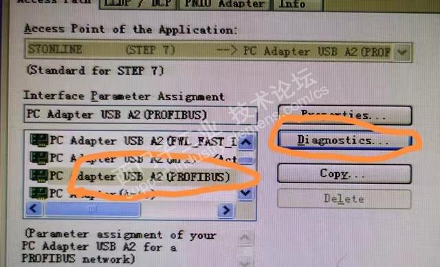

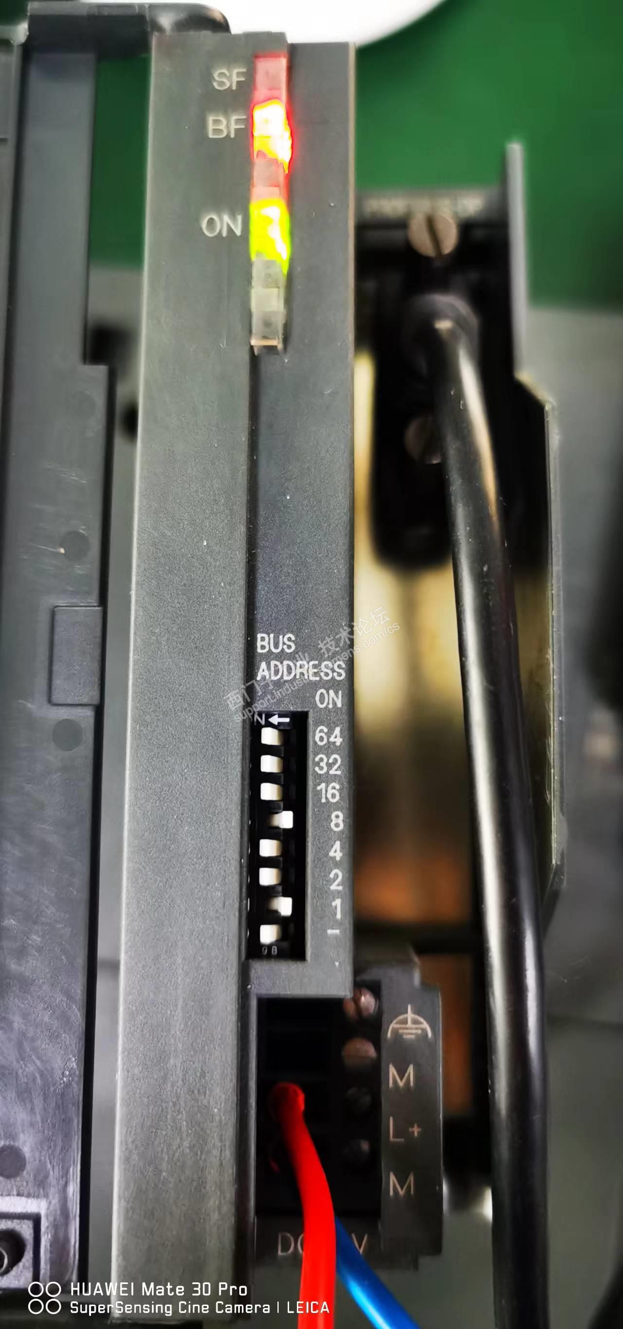

   西门子S7-300的IM153 系列的通讯模块,经常会出现IM153模块的BF红闪烁,就是说485口的通讯断了,因为牵扯到上位机,DP电缆,和通讯模块本身都可能有问题,当最后怀疑到IM153通讯模块,但没有备件互换做判断,又担心购买了新的IM153换上后故障依旧。
      针对这种情况,对IM153需要单独测试,但比较麻烦,需要一个最小DP通讯系统的硬件,下列介绍一个方法是测试IM153通讯口的最简单方式。
      被检测的IM153一块,300的通讯电缆一条,给IM153单独供电的24V电源一台。PC中安装有300的编程软件。好了,够简单了。

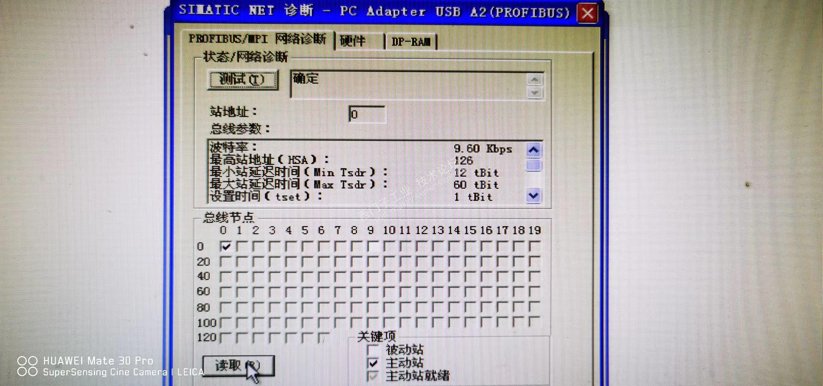

1  打开西门子300编程软件的PC/PG设置画面,通讯方式选DP方式,点击画面的测试键
进入后键如果编程电缆和·软件链接无误,点击测试键,结果会出现OK.确定,就可以进行下一步了。

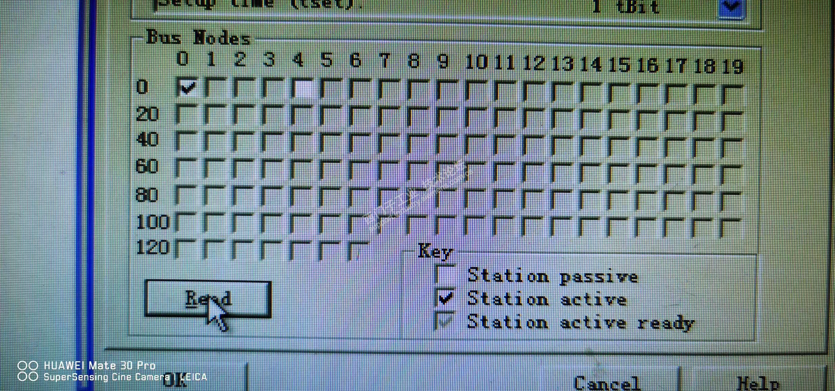

下一步,点击读取键,就会看到和你在IM153上的设置开关一致的站点号,【注意,站点位的灰色变成了白色,】这就明确了这个模块的485口没有故障,见下图
