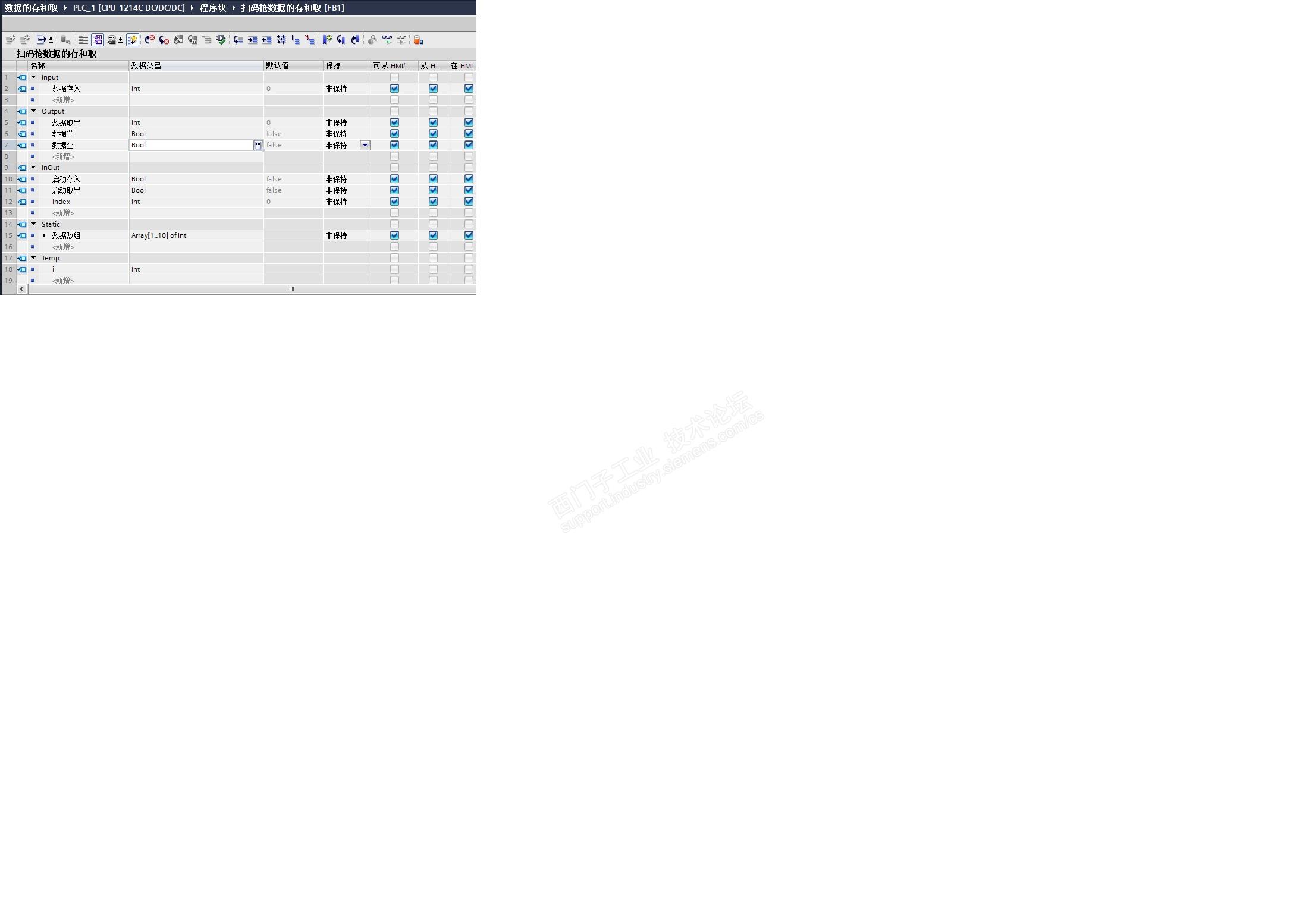

1)  新建一个测试项目,用S7-1214C作为样例程序,创建一个FB1,图示:
创建一些必要的接口参数。

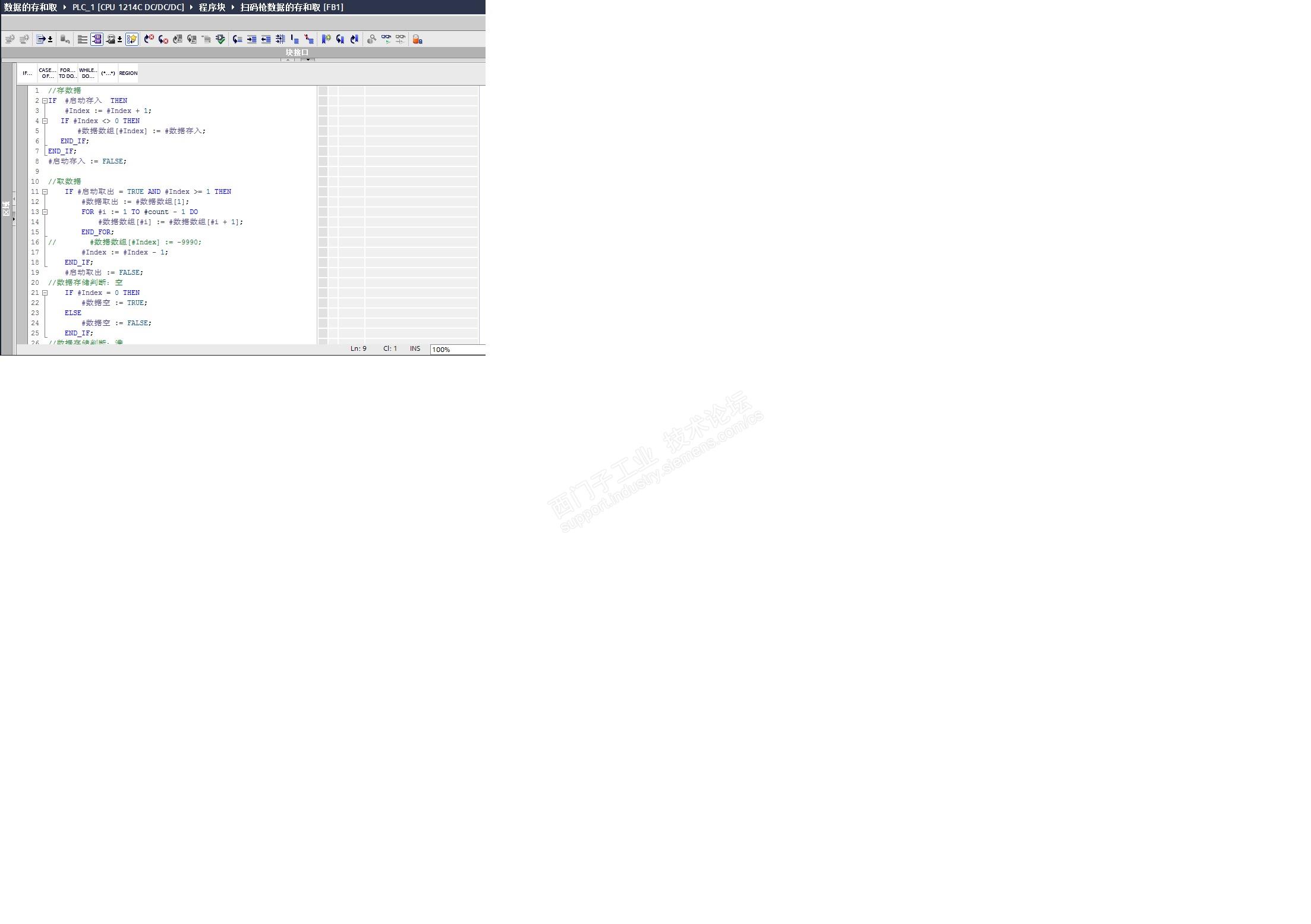

程序架构非常简单,分3部分内容。

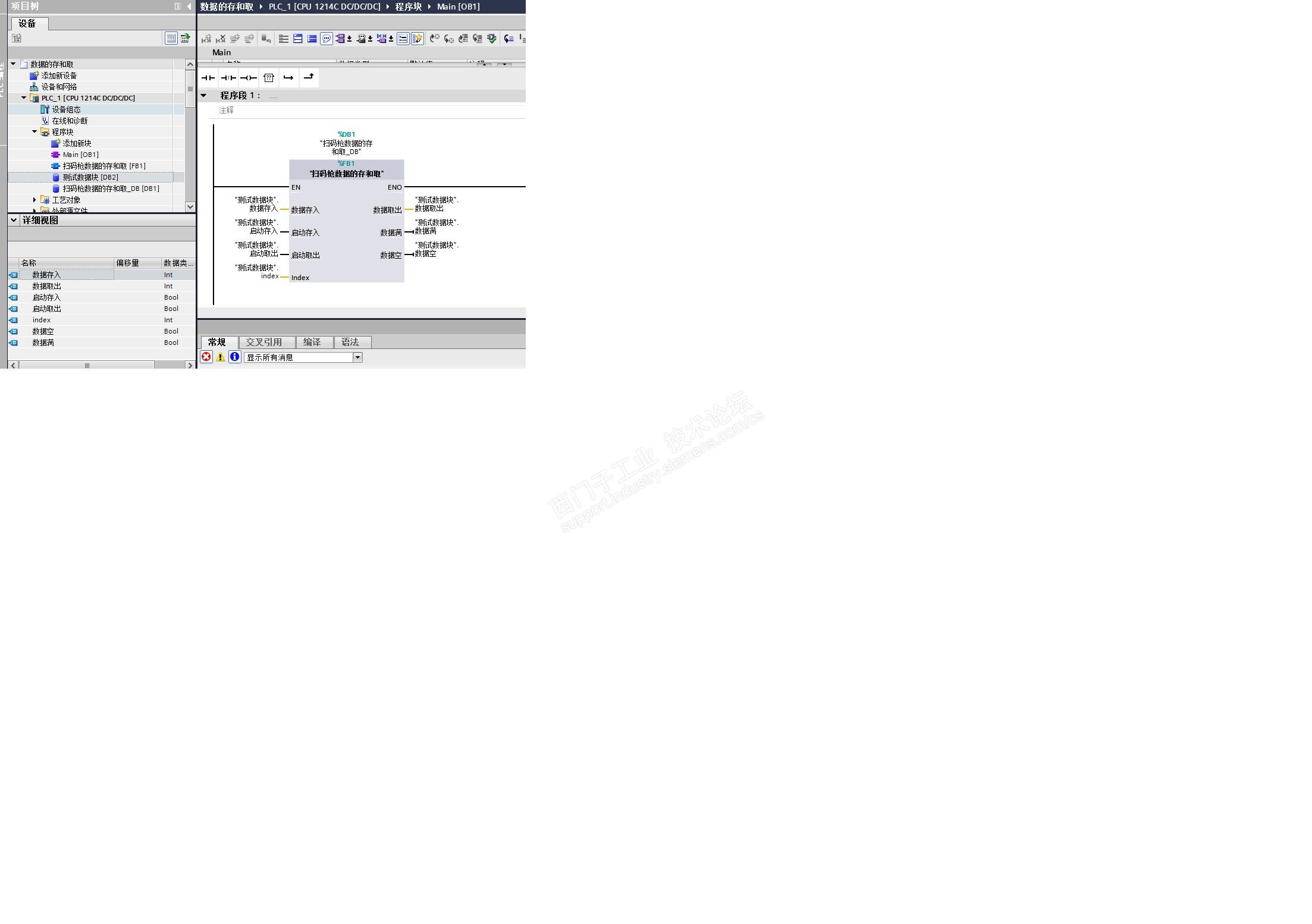

第一部分:判断数据存入的“光电开关信号”是否为1,如果是1,则数据记录加1的同时,将数据存入的数据传送给“index”(相当于数据的一个索引),完成后,关闭“光电开关信号”为0。
第二部分:判断数据取出的“光电开关信号”是否为1的同时,判断数据存储器“index”有已经存储的数据后,取出已经存放的数据,同样完成后关闭取出的“光电开关信号”为0。
第三部分:判断数据存储的状态,当index = 0时,数据空指示灯亮,当index = 10时,数据满指示灯亮,其余的状态指示灯均灭。

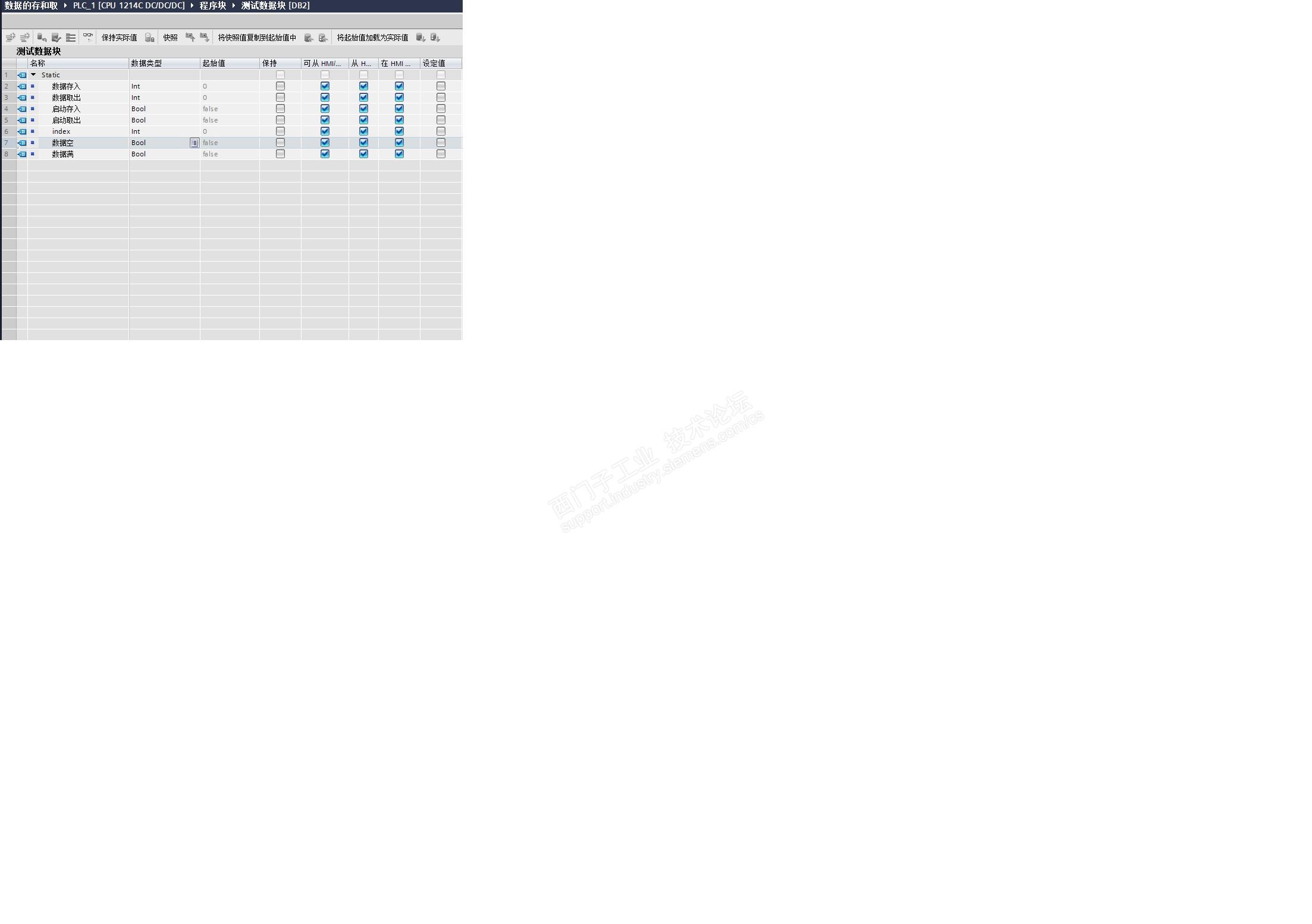

2)  新建一个数据块DB2,用于子程序接口的实参,图示:
3)  在OB1调用的情况,图示:

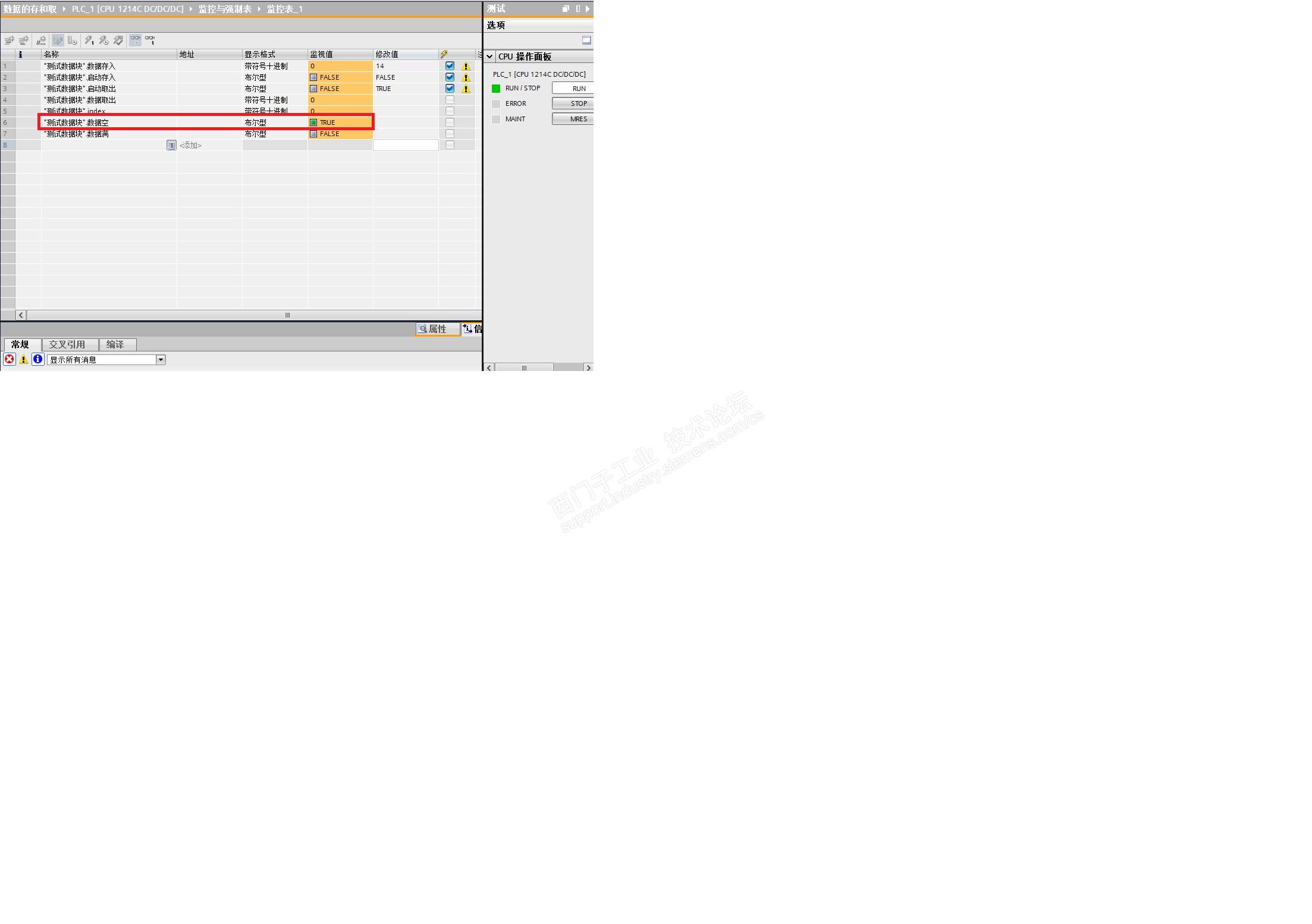

4)  新建一个监控表,写入需要测试的变量地址,将验证程序下载到cpu,图示:
数据空的指示灯亮起。
说明判断数据空的程序没有问题。
5)  分别将数据11、12、13、14输入给数据存入变量,图示:监控FB1的背景数据块。
数据能够正常存储到数据数组中,记录部分基本正常。

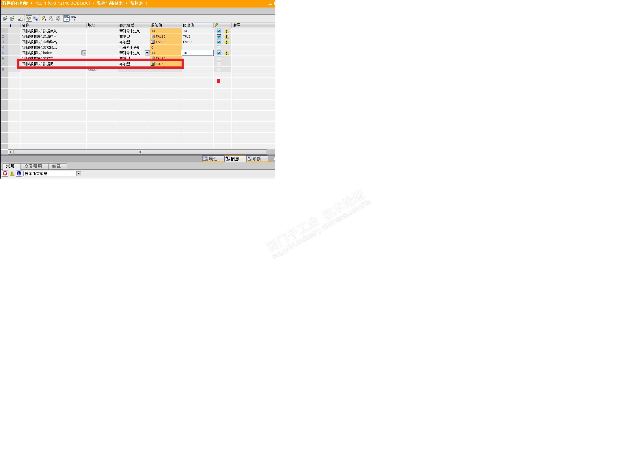

6)  直接给index写大于10的数据,看数据满的指示灯是否会亮起:
数据满指示灯显示也正常。

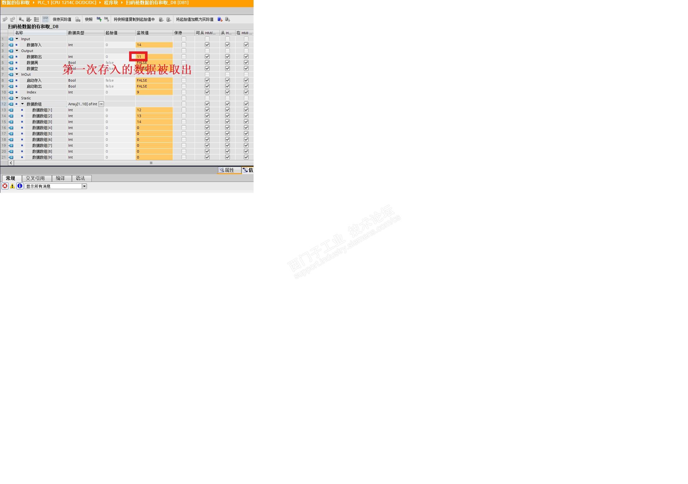

7)  最后,测试取出数据部分程序,使能启动取出按钮,图示:
 取出数据的程序也正常,此,程序的框架基本引成,把这个验证程序通过微信发送给公司同事作为参考,同时也分享给论坛的朋友们。
