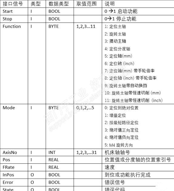

PLC控制轴或主轴功能可实现:
主轴定位
主轴旋转
主轴摆动
分度轴定位
轴定位

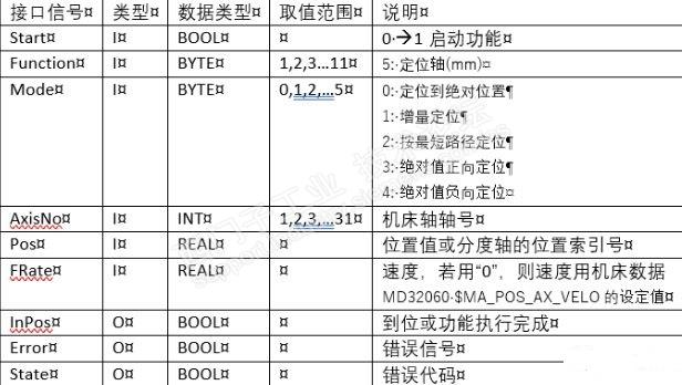

用FC18控制轴并不是通常讲的PLC轴,而是由PLC控制的NC轴。
FC18的接口参数含义如下:
具体到每个功能,参数的含义略有不同,比如下面是定位轴的信号

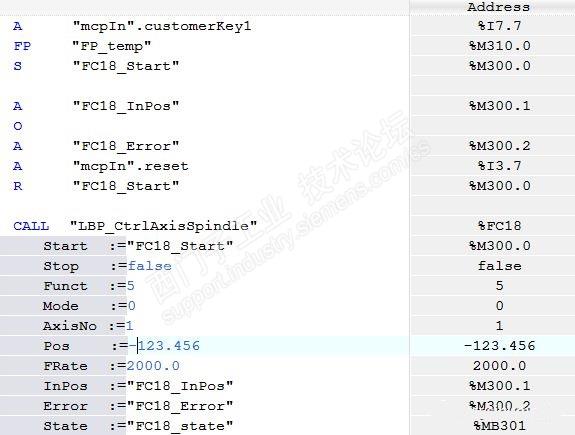

下面是个小例子:
FC18使用起来有些需要注意的地方,比如时序要处理好,否则该轴会停留在PLC状态,无法切回NC控制模式。
