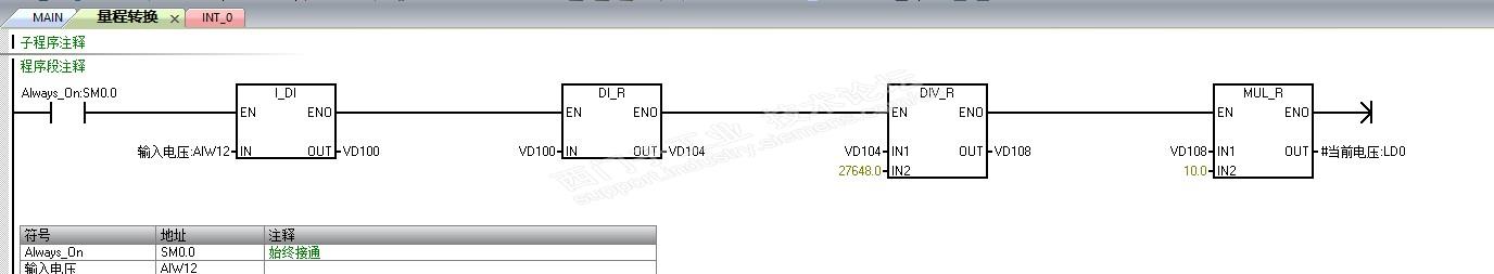

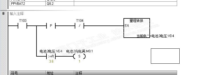

在调用子程序能流中能使用上升沿触发吗?一直没有数据不知错在哪里?请各位大神指教!
  子程序如下图:
主程序调用子程序如下图:

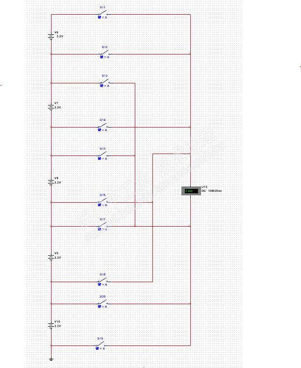

首先在此感谢各位坛友的热心回帖,我想有必要再把我的设计思路和大家说明一下,这个是测量16组锂电池电压的,因为用两个AE08模块去监测,因为是16组电池串联要想测量每电池的电压,直接造成测量相互干扰,所以我就每次只测量一个,闭合两个开关测量第一个,再延时2秒测量第二个。。。。。。,,我能想到的就是这个方法,不知道还有没有别的方法测量,
原理图如下:
