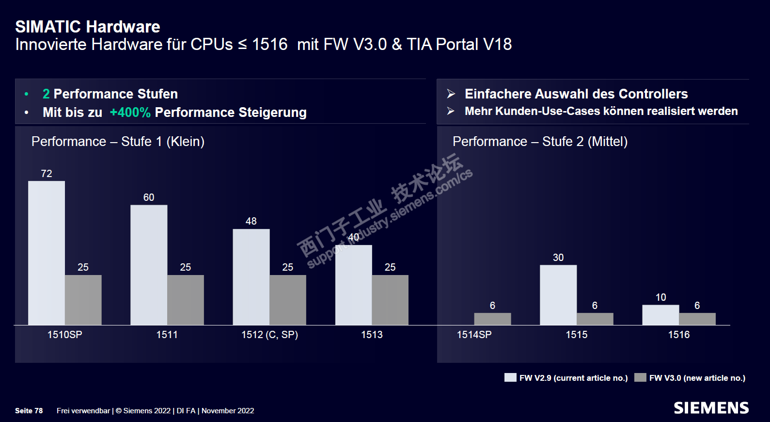

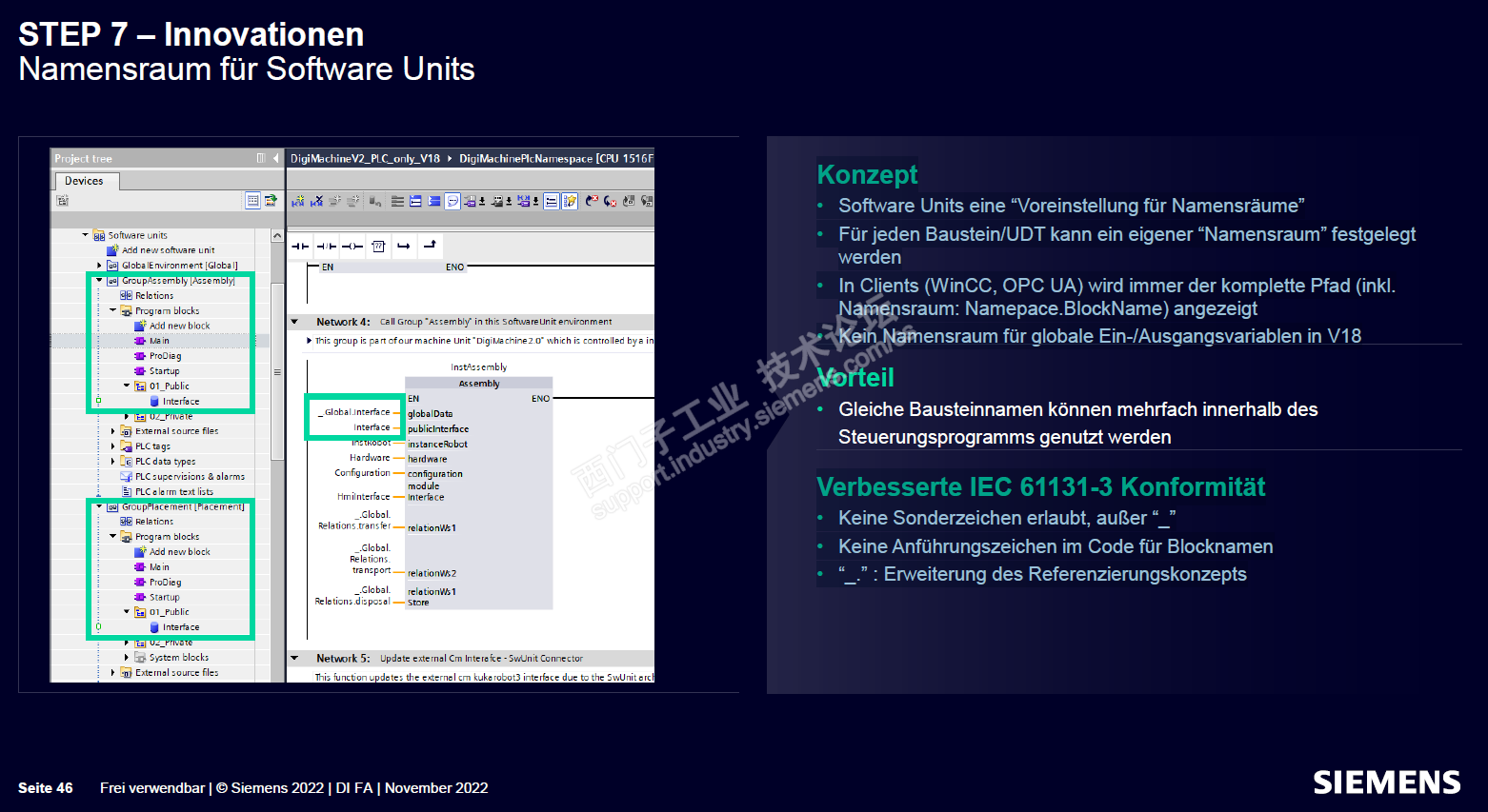

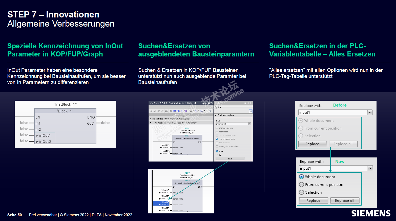

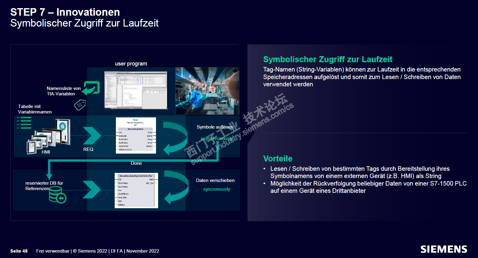

德文介绍
  • 总览
  • Unified有很多更新
  • PLC更新相对就少了
  • SIMATIC AX
  • 1500硬件性能提高很多
