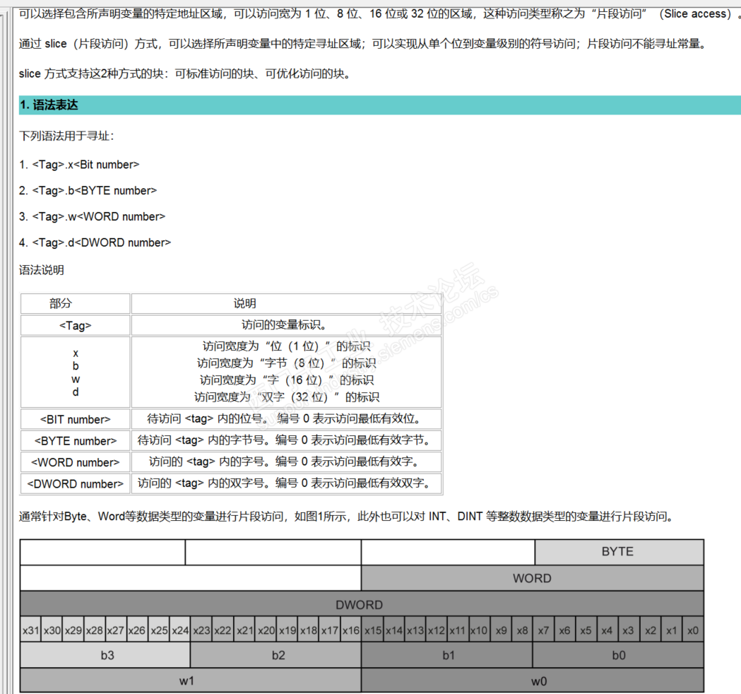

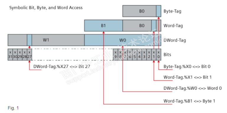

实际值的“B0”在高位。
以下是引用宝冬在2022-11-19 17:47:10的发言 >8楼:我这是在全球库官方...
引用8楼详细内容:
我这是在全球库官方的截图。
1200 easy plus 也是这样的
以下是引用yming在2022-11-19 17:26:06的发言 >7楼:我怎么觉得这张图错...
引用7楼详细内容:
我怎么觉得这张图错了。
字(WORD)是B0在高位呀。
以下是引用宝冬在2022-11-19 15:54:31的发言 >6楼:特地给你截一张
引用6楼详细内容:
特地给你截一张
理解方式不一样,图上画的没有错,这个是地址分布。我们所的是值的组成
或许是西门子为了避免专利,特意把高低位反转了
