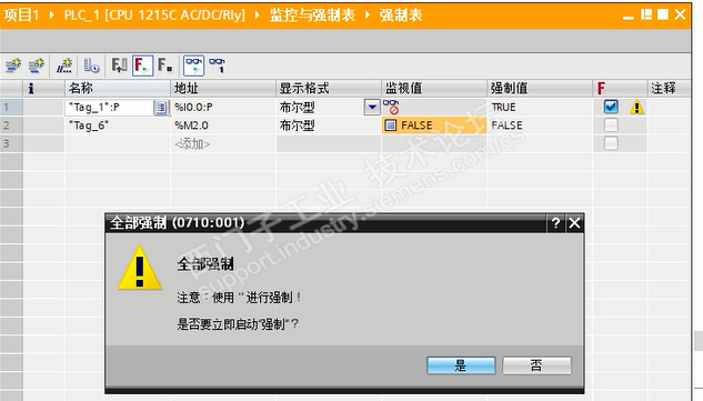

回复:博图仿真的时候监控表和强制表都不能修改输入点的值

看你用的哪个版本,下面是V15版本强制I0.0:
