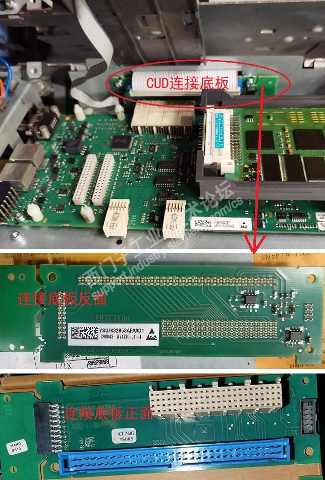

80DCM的CUD板的连接底板损坏(DCM铭牌、连接底板见附件照片),更换后调试遇到问题如下,请大师指点:
1、6RA80直流调速器,CUD板的连接底板损坏,找旧的连接底板装上,开机显示33(消除/应答拓扑结构错误)。P0009=30,P0976=200复位,报错消失。
2、通过BOP面板设定参数,输入电机铭牌参数,(电机一直正常使用,确定无问题;铭牌励磁电流5.4A,励磁电压180V),优化24、25、26(未弱磁)正常通过。
3、设定参数完成后空车试机,查看给定励磁电流r50036=100不动,实际励磁电流r50035=100(略波动,稳定),励磁触发角r50034=134(略波动,稳定),实际励磁电压r50033=45V(略波动,稳定),万用表实测励磁输出电压也是这么多。空载情况下显示电枢电流r50019=13(略波动,稳定)。
4、查看其它相同的DCM(电机也一样)在相同情况下,励磁电压r50033=165(略波动,稳定),励磁触发角r50034=103(左右,稳定),万用表实际测量励磁输出电压也是这么多。该相同机台空载电枢电流r50019=5左右(略波动,稳定)。
5、对比其它相同的DCM在相同情况的运行参数发现,更换连接底板后的DCM励磁输出电压低太多,而显示励磁电流又是正常的(显示r50035=100,未弱磁),空载情况下实际电枢电流偏高,判断是实际励磁电流低导致的,这种情况下不敢带载运行。

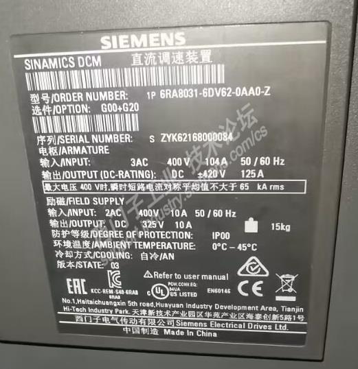

6、原调速器外壳铭牌:输入电枢电压AC/电流:400VAC/104A,输出电枢电压DC/电流:±420V/125A。 输入励磁电压AC/电流:400VAC/10A,输出励磁电压DC/电流:325V/10A
7、更换CUD连接底板后,查看参数:r50071=400(电枢输入电压);r50072=210(电枢直流电流);r50073=15(励磁直流电流);r50074=400(输入励磁电压)
8、DCM更换CUD连接底板后,重新调试参数后再运行,出现输出励磁电压低的问题,应该是插件底板不匹配导致的吧?(确定调试参数及优化没有问题,确定电机也没问题)
9、能否通过调整参数让DCM基本正常运行起来。
  万分感谢大师指点!!
